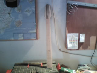

En esta se ve el antiguo mástil, que ha sido desechado por un fallo en la elección del corte de la veta :no:
Quedaba bonito el jodio

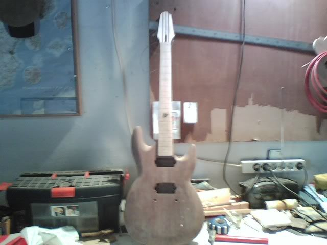

La verdad que el cuerpo me ha quedado estilo Ibanez serie S, pero con sus diferencias claro, bien finito, aunque el próximo voy a tratar de hacerlo mas finito.
El nuevo mástil la verdad que bonito según mi gusto

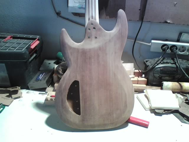

Una por detrás con cuerpo y mástil juntos
Y cómo no, he aquí el delito :mellado: , ese trocito de cerezo que lleva ahí es debido a que intenté hacerle el paso del alma por el canal con un taladro el último centímetro, para que sólo quedase por la pala la cabeza del alma, pero la cagué y me pasé por detrás :risaverde: . Como decía un antiguo compañero de un taller de chapa donde trabajé, la pintura los tapa todo :risaverde: :risaverde:
Y por último la pala
Aun me queda trabajo de lijar y trastear el mástil, aparte de la pintura claro, que hasta que no le llegue el turno, no sabreis como va a quedar la pintura (Gracias Demo por tus tutoriales Masters).

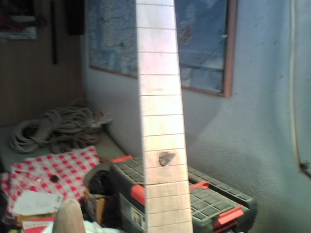

De momento no he tenido mas problemas y lo único destacable ha sido hacer la incrustación de un inlay con forma de pua en el traste 12 y el inlay está hecho con cuerno de toro :D .

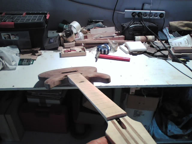

En esta el mástil con el diapasón encolado y con las marcas de los trastes hechas y el inlay incrustado aunque sin pegar aún.
En esta se aprecia que he empezado a hacerle el radiado.
Aqui se aprecia el inlay hecho de cuerno de toro :D

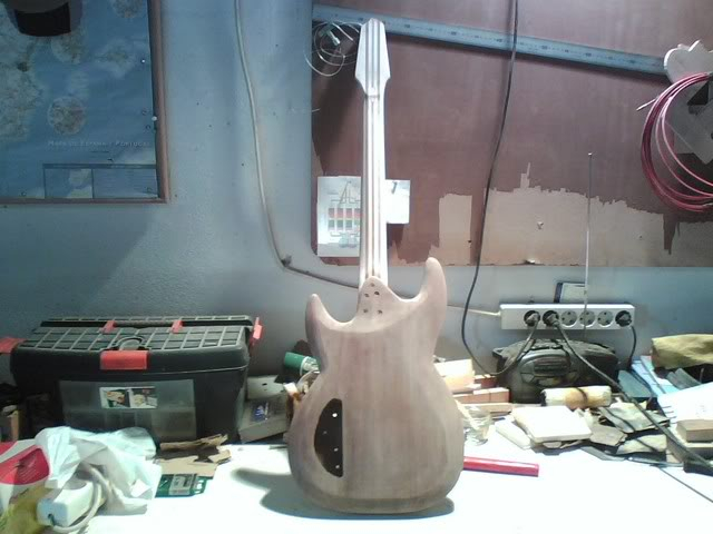

En esta le he atornillado el mástil al cuerpo para ver como va quedando y comprobar alineación.
Aqui se ve el rebaje que le hecho al cuerpo para que en la zona de los ultimos trastes cueste menos meter la mano. (aunque yo no llegue a esos trastes tocando :lol: )

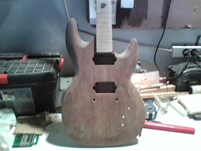

Aqui mas cerca
Y una por delante
