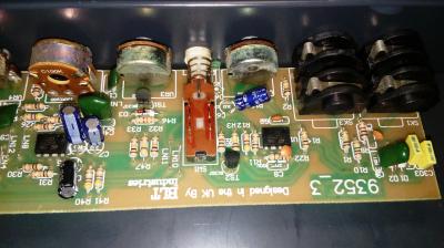

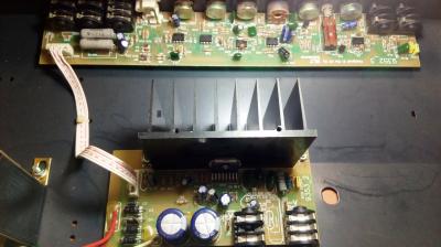

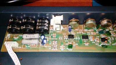

Hola a todos; me han regalado un amplificador de guitarra-bajo Laney HCM65B Hard Core Max pero lo he probado con un micrófono y hace ruido pero no suena nada. Como no tengo ni idea de electrónica leí un poco en internet, lo abrí y desmonté las placas sin que se apreciaran signos raros de quemado o algo suelto. Lo he limpiado a conciencia con un spray limpiacontactos pero sigue igual.
Me gustaría si fuera posible alguna indicación de qué podría estar fallando, cómo comprobarlo y si yo pudiera arreglarlo. Muchas gracias.

puedes probar a meterle sonido desde una fuente tipo mp3 o el movil por la entrada tape / cd in, si no suena posiblemente sea la etapa de potencia que es ese integrado de pie. un TDA7294 que cuesta 1,5 euros.
si suena seguimos hacia atras, pruebas con un jack (no vale un micro al ser de baja impedancia) por el return del fx loop. El movil te vale pero ponlo bajito. puedes utilizar un adaptador de jack pequeño a grande de momento para ir aislando el problema
