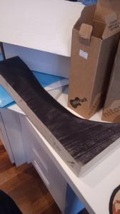

#7 no te creas. He hecho mi primera prueba de negro. No sabia cuanto echar.. he echado mas a la izquierda que a la derecha.. pero tampoco muchisimo. Y parece cubrir bastante. Creo que si le hubiera metido mas hubiera cubierto perfectamente.
Jorge Rubiales
por el 13/01/2022
Igual echándole bastante más... no se, ese es el acabado típico que conozco con tintes al agua, pero a lo mejor han mejorado en estos años desde la última vez que trastee con estas cosas jejej.
vud1
por el 13/01/2022
pos no me desagrada nada.
Volveré a probarlo por el otro lado del madero. Diluyendo mas los colores y haciendo varias capas en vez de una capa por color sin diluir.. dejando sus tiempos de secado y todo eso.
Y después compararé que ha quedado mejor pa ver como hacerlo en el cuerpo
