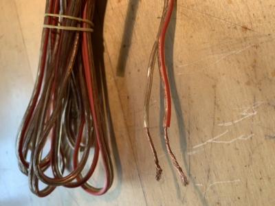

#483 En el input no problem, pero para el output no vale el cable de guitarra,,, te arriesgas a que se queme y se rompa la etapa, si puedes cambialo por uno de carga ó de esos dobles rojos/negros que se utilizan en los altavoces,,,

No se a que te refieres con menos filamentos y mayor espesor,,, pero a la salida del Trafo de salida tiene que ser con un cable que la sección interna, el “vivo” sea de un diámetro grande, ahí tienes la señal amplificada con toda la potencia del ampli, no es necesario q vaya apantallado por esto mismo, fíjate que los trafos de salida comerciales sus cables que van al conector no van apantallados, no es necesario,,,
Tienen que ser cables de carga como los que se utilizan para conectar las pantallas,,, ó esos rojos y negros para conectar los altavoces en los equipos de música,,,
Pero los cables de guitarra no valen, no los utilices,,, y los de micrófono tampoco
Mira los que yo utilizo,,,
