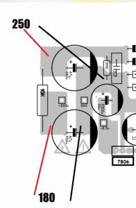

Hola gente, tengo un problemilla con la fuente de alimentación, sucede que en la salida de los 320V solamente tengo 180V, en la resistencia de 10K he medido el voltaje y pasan por ahí 70V, ahí les dejo una imagen de referencia de cómo medí los voltajes. Alguna idea de qué puede estar mal?, estoy usando 3 6N2P, la imagen es de referencia
