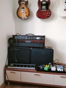

Yo tengo un dual rectifier roadster conectado a dos pantallas 1x12 en un piso de 70m2 con vecinos...
Hay que tener un poco de cuidado pero se puede usar y suena del copón.
