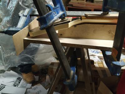

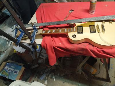

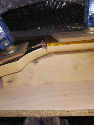

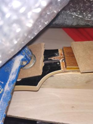

Arias Electronix
por el 07/03/2020
Bueno, pues al final me adentré a la aventura y hoy lo he encolado, y le pondre unos refuerzos una vez esté bien seca la cola.
sancheski
por el 08/03/2020
A esa reparación no le veo mucho futuro. Es muy poca superficie encolada la que va a soportar la tensión de las cuerdas y encima es una rotura perpendicular al mástil. En mi opinión deberías haber aumentado la superficie de encolado con unas espigas, como te han dicho. O haber hecho un corte en ángulo en la pala y en el mástil para insertar después una cuña con una pieza de caoba. Para el repintado haría un stinger al estilo Gibson y corriendo.
Arias Electronix
por el 08/03/2020
Tengo pensado meterle dos varillas de fibra de carbono para reforzar
Avega
por el 08/03/2020
desde mi opinión con cocimiento básicos.
Yo habría metido unos insertos tipo espiguillas repartidos en la superficie de contacto para que encajasen entre las dos partes y despues encolarlo.
Toñonepiece
por el 09/03/2020
la reparación facil no parecía...
Ole por intentarlo. Evidentemente si ahora esta bien en su sitio, toca reforzarlo.
Tomatelo con calma y despacito. Asesorate de como colocar los refuerzos, se me viene a la mente Rubiolus como experiencia de reparaciones, pero seguro que mas gente te puede ayudar.
Animo.
Si queda bien adherida la fibra de carbono aguanta una barbaridad, espero que funcione bien.
Lo mejor de esto es intentarlo y no rendirse.
