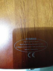

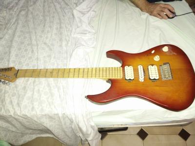

Buenas, tengo una yamaha pacífica del año 2004-2005, hecha en taiwan, la pobre ha tenido una mala vida, ya que fue mi primera guitarra y nunca se ajustó ni limpió bien, solo la limpie con alcohol una vez y se comió el barniz en alguna zona.. La cosa es que como todo sabemos, lo importante es la madera y la construcción, y habia pensado en cambiarle toda la mecánica y ver si se podía aprovechar la guitarra. La madera aparentemente es una pieza solida en el cuerpo, no parece ser laminado, y es bastante ligera. Me recomendais echarle unos euros, o pensais que no sale rentable? Más que nada quería saber si la madera de aquella época y la construcción merecian la pena. Aparte de electrónica, tendría que cambiar trastes.. un saludo

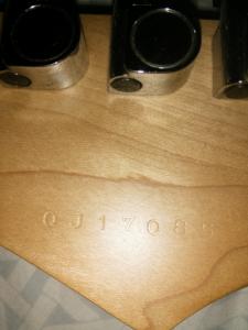

estás seguro que es de madera? por el agujero de las pastillas parece otra cosa..., ahí puedes verlo, fíjate bien
MetalHeadFromYou
por el 22/08/2015
Sí, es madera maciza, pero está lijada y barnizada por el hueco de las pastillas, la terminación es muy buena, abriendo la parte del selector de pastillas si se aprecia más la madera al natural con alguna astilla y algo áspero
