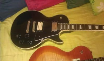

Escribo este tema para saber si mereceria hacer algo con esta guitarra.
Empiezo por el principio. Un amigo mio se encontro la guitarra en el trastero del piso que era de su tio, y como no sabe ni tocar, ni tampoco quiere aprender, ha decidido regalarmela, pues tiene que hacer sitio si o si.

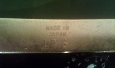

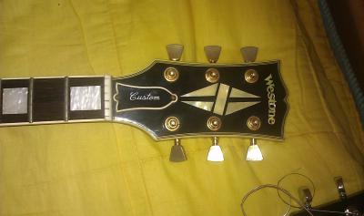

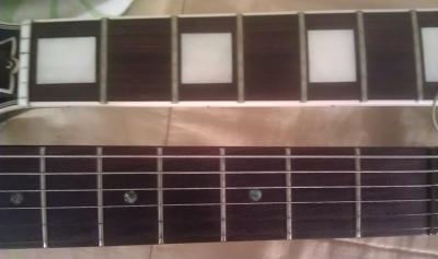

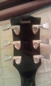

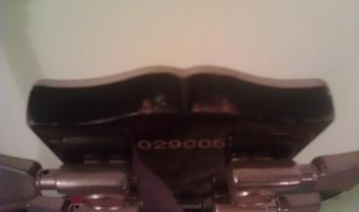

Bueno, yo encantado, pensando que me iba a dar una escoba con cuerdas para colgar en la habitacion, o para trastear un poco con ella. El hecho es que cuando la cogi y toque "a pelo" tenia bastante sustain (y pesa bastante, la jodia), y el mastil era comodo, aunque no demasiado finito. La guitarra en cuestion es una Westone Les paul de (creo) Mayo de 1980. No conocia la marca, asi que me puse a buscar en internet a ver si aparecia algo, y para mi sorpresa parece ser que esta hecha en Matsumoku Japon, y por la forma de la pala diria que prelawsuit (no soy experto en esto, asi que es posible que me equivoque). Pero bueno, al tema: La enchufe al ampli y... NO FUNCIONA.

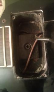

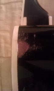

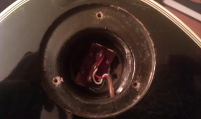

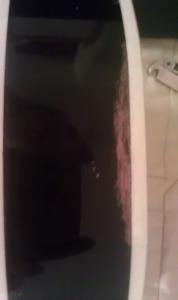

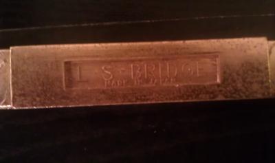

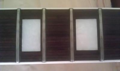

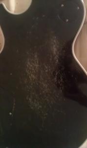

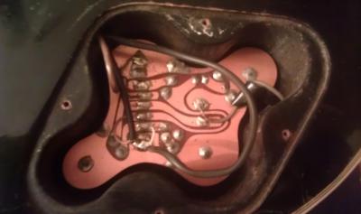

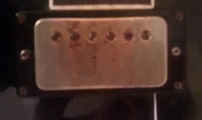

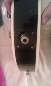

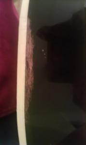

Por eso lo de la pregunta, ¿mereceria cambiar las pastillas, electronica y alguna cosa mas? Es que como se puede ver en las fotos, los tornillos estan oxidados (algunos ni se sueltan), tiene desconchones en la pintura (la madera de dentro tiene un color asi como marron tirando a cereza) que parece muy finita (mas o menos 1mm), el input del jack medio colgando, los trastes bastante gastados (aunque no trastea), las pastillas oxidadas, y el cableado parece una chapuzilla.

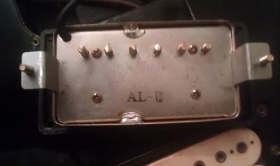

Yo creo que es un buen cacharro, la madera parece caoba y tiene long tennon ¿no?. Personalmente me limitaría a cambiarle la electrónica, los herrajes no tienen por qué ser malos, ni las pastillas si son originales. Probaría lo primero con un multímetro a ver si dan salida o están muertas.

Pues parece que tiene muy buena pinta, como dice thecastle tiene long tenon y la madera es caoba, llévala a algún luthier y que te haga presupuesto, pero si no tiene nada jodido un cambio de electrónica y un ajuste completo puede salir por 90 - 100 euros
Pero vamos que te ha salido gratis, si puedes métele pasta porque la base es cojonuda, un saludo

#2 Sí, la he visto, de hecho empece por ahi, y me estoy volviendo loco en foros ingleses a ver si alguien me puede decir que es exactamente, por que al parecer tanbien podria ser coreana, no se. Por fechas y pala diria que es japonesa, pero... De todas maneras parece ser que no estan al nivel de otras como burny, greco, tokai... Eso se comenta por los foros de por alli, a ver si me entero de mas.
#3 No tengo polimetro, ni tampoco estaria seguro de como usarlo, jejeje. Por pedir se lo podria pedir a gente, pues un par de amigos son chispas (electricistas). La pastilla del puente fijo fijo que no es original, parece una dimarzio vieja, pero no lo puedo confirmar porque no consigo sacar los tornillos del cubrepastillas trasero (solo uno de cuatro admite giro). Los herrajes del puente y clvijero cumplen bien, la pena es que han perdido mucho del dorado original, pero no es que me moleste.
Creo que cambiare la electronica entera y no se si las pastillas, dependera del presupuesto y de las ideas que vayan surgiendo por aqui, porque no creo que me de para pastillas SD o gibson... por ahora. La de atras si que querria cambiarla fijo, pues no es original.

Oye por curiosidad theclastle y compañia, si la guitarra es negra solida... como podeis deducir que es caoba??

#8 #9 Sera el Karma, jejeje. Aunque al final si es buena... tendre que hacerle un regalote al amigo citado. Creo que lo de la caoba lo dicen por los desconchones, aunque yo tanbien estoy tentado a lijar el hueco de las pastillas para verlo, aun sin saber si es buena idea. La madera es marron tirando a rojizo, es lo unico que puedo decir.

#11 Y se parece a esta? Lo digo porque aun tengo dudas de si es japonesa, koreana o china. Todo parece indicar que es japonesa, pero me queda la duda, a ver si en el foro the westone me responden y lo aclaran.
Para empezar con el maquillaje habia pensado en esto: http://www.txirula.com/Allparts/Potenciomentros/Allparts%204140%20Wiring%20Kit%20for%20LP.htm
All parts creo que es buena marca, pero me suena mas en mastiles y cuerpos. Que decis? Y adonde podria llevarla a que le cambiaran la electronica?
