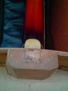

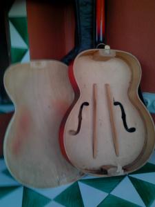

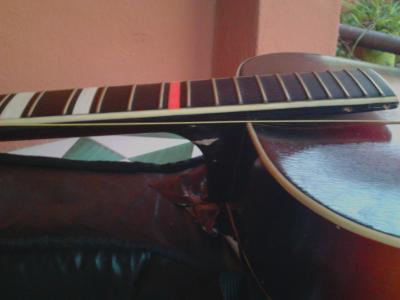

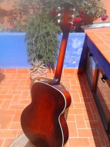

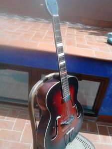

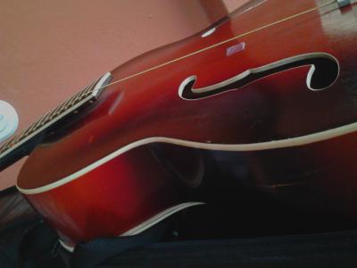

#31 Juan, me voy a permitir meter cuchara en tu hilo, por el hecho de tener una historia casi parecida a la tuya con una de estas arqueadas señoras alemanas de los 50.....En mi caso, me llegó, a través de un forero y a un precio que solo puede calificarse de regalo, una Arnold Hoyer del 52.....con toda la cola dada de si, el mástil medio despegado y ninguna madera en su sitio, jeje.....Por aquello de " de perdidos al río", decidí practicar el tema del neck reset con esta, y también a pegar barras armónicas ( rollo violín),abrir y cerrar de nuevo cajas y acabar con tintes a la anilina y nitrocelulosa....
Sorprendentemente, el resultado fue estupendo, y, hoy día, 4 años más tarde, todo sigue en su sitio. Es una guitarra de que la que jamás me desharé, y que suena diferente a todas las otras que tengo. Pongo fotos del antes y el después.

Hoyer, el tercer fabricante importante Bavaro.
Lo que me muestras es algo debe formar parte de tu familia como las mantelerias de la abuela..
ES probablemente la menos conocida de las tres junto a Framus y Hófner.
Te felicito colega, puedo imaginar como suena sin enchufar dado la ligereza de las dos barras tipicas en las Archtop mas ilustres, Stromberg, Epiphone (no lo de ahora...plis) , D´Angelico, D´Aquisto , Benedetto y el mas afamado e ahora Monteleone pñor nombrar a los yankees ya que hay una lista enorme de Luthieres alemanes que maravillosos archtop a un precio "ultramaravilloso" tambien..
Pero lo tuyo tiene mucho mas merito, lo hiciste tu como debe ser, yo encargue que me ,lo hicieran y aunque ta tarifa fue de amigo, pague.
Me gustaria saber como suena. Pero sospecho que debe valer para tocar en el estilo de Freddy Green de la Big band de Cout Basie.
Has mirado como era el colpeador de esa guitarra.?, sabes el modelo.?..deberias ponerle uno y asi no se veria el cable de la pastilla.
Creo tener algun lib ro donde debe haber fotos de esas guitarras ya que es de esa epoca, posteriormente ponia Hoyer no Arnold Hoyer.

#40 Le hice un golpeador, a ver si encuentro foto con el. Con forma y tamaños correctos históricamente. Suena honda y seca, me gusta. No es de las buenas, buenas, ( la tapa no es maciza-tallada sino de tres láminas de arce), pero es un curro que me llenó un montón en su día. Curiosamente, las cuerdas actuales ( incluso las de níquel ) se comen los trastes de latón que da gusto. Hubo varias casas Hoyer, dependiendo del hermano. Arnold, Rodebald, Hoyer a secas....Chulas guitarras.
