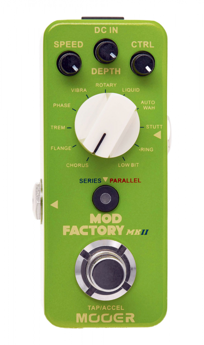

Walterius Albatrus escribió:
consigue un multiefectos barato, Zoom o DigiTech por ejemplo, y úsalo como "catálogo de efectos".
Para eso mismo uso yo el Mooer Mod Factory MKII: http://www.mooeraudio.co.uk/p/mooer-mod-factory-mk2
