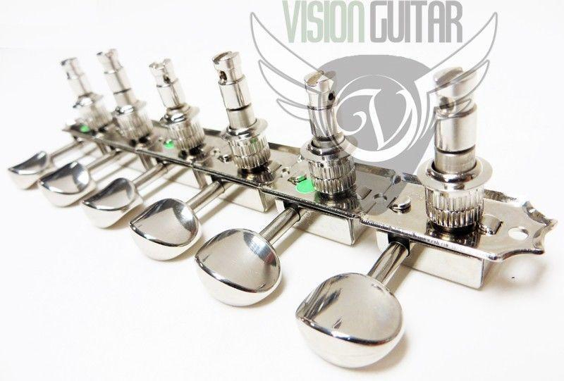

#1 la cejilla busca en el foro hueso vs tusq, para mi es mejor el tusq. Y las clavijas si quieres conservar el carácter "vintage" mírate estas: gotoh vintage locking tuners, eso sí, son carillas. Pongo foto:
Los potenciómetros sería interesante que te los cambiasen por unos de calidad, así como el jack y el cableado por uno apantallado de tela. Lo siguiente ya son las pastillas, pero si no tienes el resto de la electrónica acorde con unas pastillas buenas no tiene sentido, así que haces bien empezando por ahí.

Busca unos clavijeros de bloque, junto con la cejuela nueva tendrás asegurada la afinación.
Si ya cambias los potes por unos Bourns, tu tono puede mejorar exponencialmente.
Bueno, y si ya te lias la manta a la cabeza y la apantallas... Son cojonudas las telecas, con cuatro cuartos las puedes mejorar muchisimo, siempre que tengan buen mueble.

Gracias compis por vuestros sabios consejos jaja. #3 Pues lq verdad es que como dije antes, los clavijeros vintage me resultan incomodos para el cambio de cuerdas, al menos los que traía de casa, por lo ando buscando unos de los de toda la vida, de agujerito y tal jaja. Respecto a la cejilla investigare sobre el material que citas a ver que tal. Los straplocks no se lo que son al igual que el apantallado jajaja. Respecto a potes, selector y cableado, sabeis por cuanto podria salir el asunto?

#4 bueno no exactamente una teleca jaja, se supone que este modelo de squier supera en calidad a los modelos made in mex de Fender o al menos esa es la opinion dominante en reviews de este modelo jazzmaster en particular. Miraré la marca de potes que citas y a ver si en la tienda en cuestión los tuvieran, así como el resto de componentes de la circuiteria. #3 compi perdona mi ignorancia, no sabia que los straplocks son lo que yo conozco como enganche de seguridad jaja. Tampoco me habia fijado en el diseño de las clavijas que has citado, y ahora que lo miro bien parecen bastante comodos. Haré lo que con los otros componentes, investigare por si en la tienda los tuvieran o algunos por el estilo.
