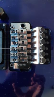

Yo tengo una Ibanez EX-Series de los 90, era de las baratas de la época (60.000 ptas~360€) todos los ahorros de un chaval de 19 años que se pasó años ahorrando para una eléctrica.
Hace poco se me rompió una selleta del puente y opté por cambiar el puente entero. Le puse un Gotoh y la guitarra ha mejorado mucho. Le tengo cariño a esta guitarra, es la 1.ª que tuve y es muy cómoda de tocar. Igual lo próximo que le cambie sea el cableado, potes y selector. Me da miedo cambiar las pastillas, me gusta como suenan.

#2 guay, es una opción a manejar, aunque el puente de mi guitarra no es así tipo floyd, es el T106, parecido a un puente de strato, supongo que también hay algunas opciones similares. Gracias!!

https://www.madinter.com/es/tremolo-guitarra-6-tornillos-gotohr-ns510ts-fe2.html
Tienes éste, aunque también los Wilkinson son una buena opción más económica. Yo el mío estaba de oferta y lo saqué por 85€.

Comienza por cambiar la cejilla y los baja cuerdas por unos Graphtech, con eso mejora mucho y no es caro
