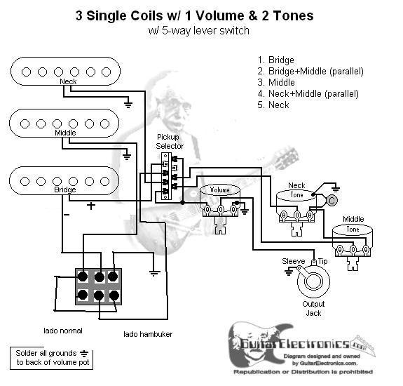

vamos por partes...par ainiciar les presento un diagra tipico d euna stratocaster, ya sea fender pasifica o x marca.....es el mas usado en la gama barata de guitarras.
bien
como se puede ver en la imagen cada pastilla tiene un polo negativo el cual va directo a tierra, y el positivo a un selector de pastillas...
bien....ahora hay qeu aplicar l ateoria un poquito..una hambuker es como si fueran dos sensillas conectadas en serie ..pues aplicaremos esta misma teoria anuestra guitarra..
vamos a unir dos single coils en serie para aumentar su salida.
bien este proceso elijiremos una posicion...en este caso pastillas puente con media...cabe mencionar que solo servira cuando en el selector de pastillas estemos en la posicion media.
utilizaremos un mini switch o minitogle switch que aca por mi rancho no cuesta mas de un cuarto de dollar.
aqui una imagen de el mismo
en este caso lo pediremos en la tienda de electronica como mini switch dos polos 2 tiros
esto es que tenemos en realidad dos switcheos en uno y dos posiciones nada mas en la palanquita.
en lenguaje mas sensillo ...el switch tiene por la parte de abajo 6 patitas y su palanquita solo tiene un movimiento arriba y abajo .
tendremos que agujerear con una brocao fresadora un orificio para que el switch entre ...la hubicacion mas idonea en la qu eyo lo he puesto es arribita del del selector ...hay no estorba a nada.
una vez colocadoprocedemos a modificar con este nuevo circuito que les presento que modifque ....
en este caso el cuadro gris que se presenta es el switch visto desde abajo,
se procede a soldar cables como aqui se menciona y podemos prbar su funcionamiento con el cable conectado, poniendo en la posicion del puente y accionando el switch ...pero les recuerdo qeu como no hay cuertas podemos tocar con desarmador una d elas pastillas en sus postes de metal y tiene que sonar ..activando el switch tiene que sonar mas fuerte y sin hummm....he hay el resultado de una hambuker echa por dos singles...
hay otra opcion par ano usar un mini switch ...pero debemos de sacrificar una posicion .... digamos tendremos nad amas en posicion de puente la hambuker en posicion media no tendremos nada y la posicion brazo si se respeta ...

Buenas zamorita, para ver si me he enterado, lo que consigues con tu modificación es que cuando el selector está en la posición media-aguda mediante el switch que le añades tengas dos opciones, con la posición 1 sonaría a la mezcla media-aguda normal y corriente de strato y con la posicion dos la mezcla media-aguda ya no sería tal, sino que se convertiría en una humbucker ¿estoy en lo cierto? muchas gracias por tu diagrama, me ha gustado mucho.
https://files2.soniccdn.com/old/1682224bbe0248ef244.jpg

tube un problema, si funciono el circuito en la pastilla de agudos del puente, pero el selector ya no funciona en la pastilla del mastil, se queda sin sonido. alguna solucion? gracias
