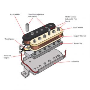

Como no puedo editar la entrada (¿Por qué no podemos?) añado dos apuntes y subimos la apuesta:
- Se me ha olvidado una pieza: la barrita metálica con 6 agujeros a través de los que pasan los tornillos y que conecta magnéticamente la barra de alnico con esos tornillos. El keeperbar
- Subimos la apuesta: ¿se puede cambiar la disposición de ciertos elementos? Lo he leido en thegearpage: para conseguir más brillo puededs hacer como Dimarzio en sus AirNorton: quitar el keeperbar, mover el imán para que toque directamente los tornillos y poner un espaciador no metálico entre el imán y los slugs.
Pongo una imagen y así vamos aprendiendo todos bien la disposición de las humbucker

J.C.
por el 02/03/2022 1 anuncio en Mercasonic
Los slugs tienen que tener contacto con el iman.
De no ser asi, solo tenemos una bobina sin posibilidad de generar corriente alterna. con lo que en vez de una humbucker tenemos una single coil.
MusiCoder
por el 04/03/2022
#10 Pues tienes más razón que un santo, tal vez el autor se ha equivocado o yo he hecho un lost in translation:
Alguien escribió:
Basically mimicking what DiMarzio does with their air buckers (Air Norton and Air Zone vs Norton and Tone Zone, for example). Take off the baseplate, remove the bar that the adjustable poles go through, and put the magnet directly against the screws. I then add a spacer (something non ferrous) between the magnet and the steel slugs in the other coil. Then put the baseplate back on, and you're done.
All the mod is doing is making the magnetic field weaker, therefore reducing output and providing a little tighter and brighter tone. It's something I generally only do to neck humbuckers personally, but I think it could help make the JB play nicer with the single coils in this case. Doesn't cost anything to try it at least, and it's an easily reversible mod.
Enlace: https://www.thegearpage.net/board/index.php?threads/change-tone-of-humbucker.2209752/
