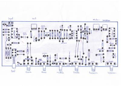

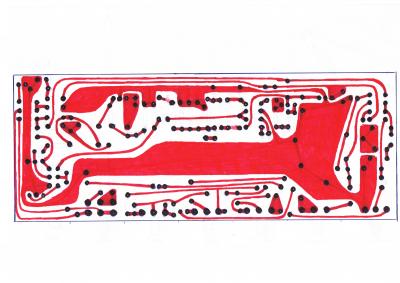

Esquemas preamplificador Ibanez Valbee

Por cierto, ¿alguien tiene el esquema teórico de este ampli? He buscado por la red y no lo he encontrado.
EvoLuTioN
por el 23/10/2011
ni te molestes en buscarlo que no lo encontraras, por eso me hize copia de la placa (de momento del previo), de ahi lo puedes sacar facilmente,
