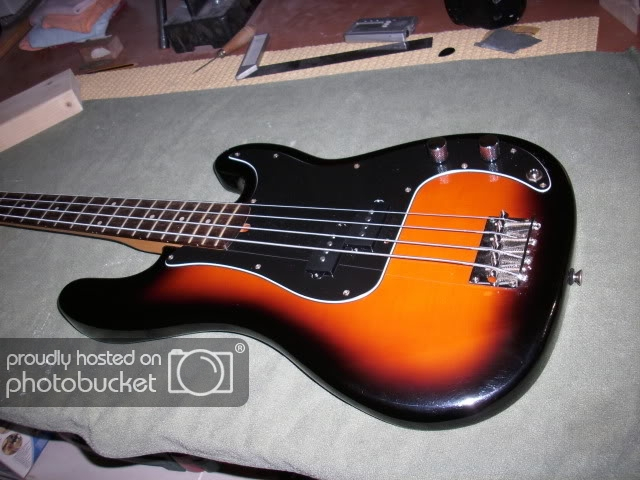

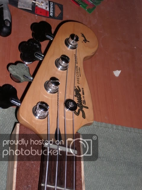

Otro bajo,un Squier .El dueño quería hacerle una puesta a punto general y un poco de tuneo para que sea un bajo de segunda opción a un nivel decente,a parte de limpiarlo un poco, podemos mejorarlo.

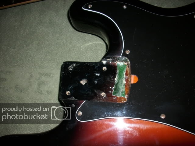

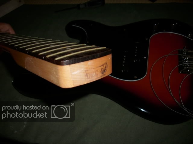

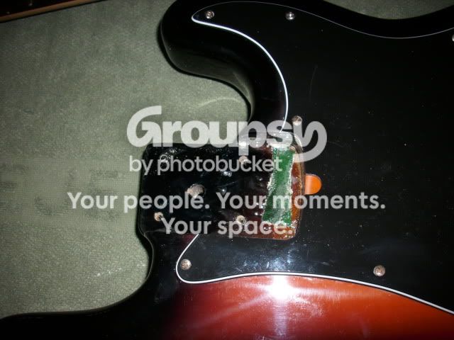

Lo he desmontado y bueno,si el precision bass de Miguel tenía poliéster en el pocket,fijáos el "barro" que tiene éste en el zoque :baile: :baile: :baile: :baile: :baile: :baile: Y el mástil punteaba hacia arriba aún calzado con esas dos tiras de cinta adhesiva...Otras veces ponen cartoncillos...ni siquiera una tira de madera
Es de Diciembre del año 96

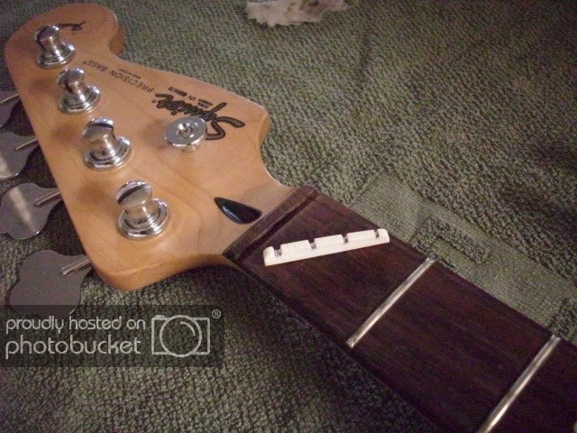

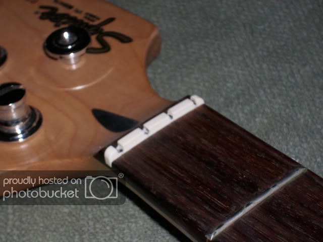

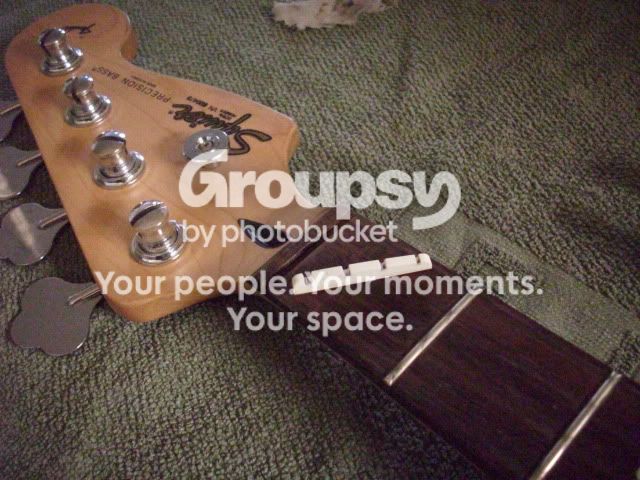

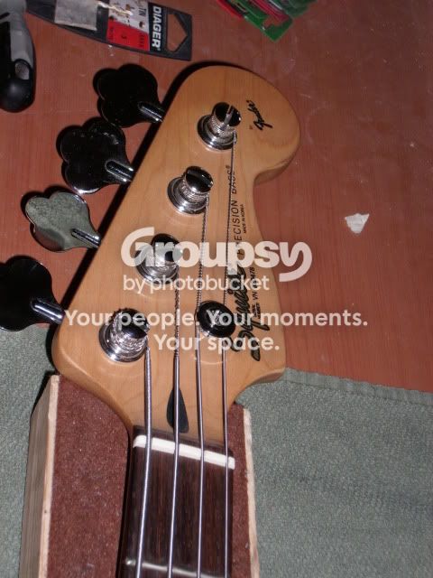

Cejuela de plástico fuera (hueca también)

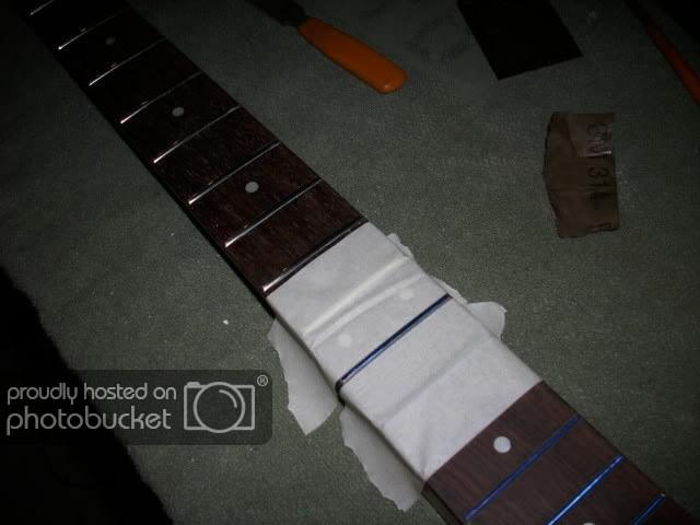

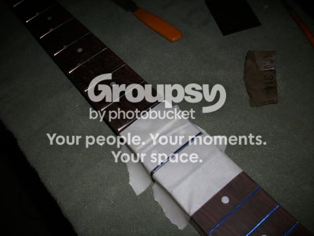

Y bueno los trastes...pues algún que otro banzo...Así que los he renivelado,recoronado.

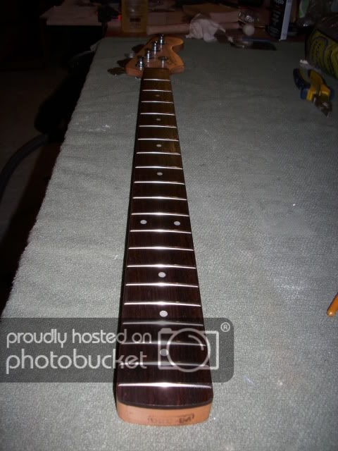

Pulido y abrillantado
Hasta aquí

ajajaja tenemos los mismos problemas compa!ajajaj es lindo el bajo!para que tenia la cinta esa bajo el mastil?

#6 yo las faltas son por mecanografía, si escribo despacio, no cometo faltas, si escribo rápido si :D y pregunto, eso verde que tiene el cuerpo en el hueco del mástil que es?

tenemos la misma dude parece una cinta

Es cinta adhesiva es para usarlo de calzo.Como tiene tanto tocho de poliéster en el anclaje, el mástil puntéa hacia arriba, se hace para compensar la acción
