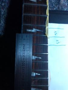

#12 mide desde lo alto del traste. Si no entiendes el dibujo dimelo y si tus medidas varian unos 2mm pa trad o pa lante no te calientes mucho y ponlo donde estaban

vale loren, lo entiendo perfectamente ,,,lo que voy a hacer es poner primero el cordal bien centrado, pondré las cuerdas y con ellas puestas meteré el puente con tus medidas, ya veo que la inclinación solo son mm,esa era la gran duda....
interpreto que lo has medido desde digamos el final del traste 12 o comienzo del 13,,,no desde la mitad del traste 12 si puedes me confirmas, te mando una foto para que veas a que me refiero ....muchísimas gracias tío. aquí un amiguete por si necesitas algo

#14 tal como tienes la regla va perfecto, pon el cero justo en la cresta o sea en el punto más alto del traste, de nada aquí estamos pa lo que haga falta menos pa pedirme trabajo y dinero lo que sea jajajajja

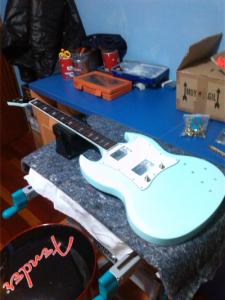

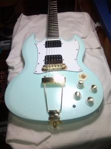

por el 23/02/2017
bueno pues este es el resultado, tiene sus fallos en la pintura pero suena muy vintage
las pastillas son gibson (490r y 500t) es muy blandita y agradable de tocar
supongo que es por el cordal de 335 que le puse.
Loren
por el 23/02/2017
Muy bonita, es muy original. ¿Valían los agujeros antiguos del puente o los tuviste que modificar con las medidas que te di?
javirulo
por el 24/02/2017
los tuve que modificar loren,, las medidas que me diste perfecto afina y quinta bien..
original por lo menos si que es ,,la cosa es que me gustaba mucho la strato surf green ...
y pensé en hacerla igual...y bueno los que la han catado también les a gustado
es para gustos ,pero original no habrá muchas sg en nitro surf green....
