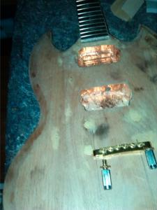

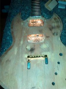

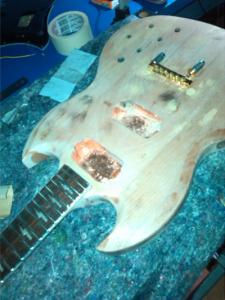

si claro trae puente tune o matic, el tema es que es una chibson que he lijado entera y tapado todos los agujeros
la guitarra no ha quintado bien nunca y comparando la posición del puente en otra que si es gibson
ni se aproxima ....el mástil de las dos tienen exactamente la misma medida ....asi que creemos que el chino guitarrero
tenia la botella de sake cerca....podía medir la de mi amigo y colocarlo mas o menos ...pero es que la tiene como oro en paño
me da un poco de palo decirle que tengo que usar las reglas y demás en su guitarra ,,,,espero que me entendáis ahora
es como si hiciera la guitarra desde nueva,.....os dejo unas fotos mal sacadas ..gracias

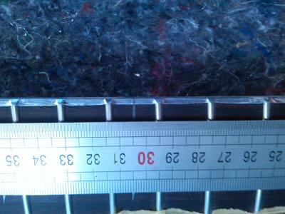

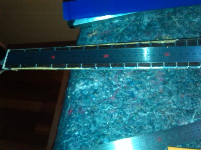

#1 hola si puedes mide primero tu mastil desde la Cejuela al traste 12 para asegurarnos de que tiene la misma escala que el mío
javirulo
por el 03/12/2016
si claro lo hago ahora mismo,,,,creo que exactamente 304mm....

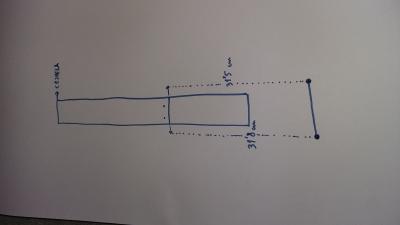

javirulo
por el 03/12/2016
no se si se vera bien
