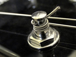

jajaja dije guitarras? LMFAO ... Esta cabeza donde anda... subi la altura de las cuerdas. Y se rompe esacatamente en el clavija:
Cosa mas rara =/. Supongo q tendre que bajarle la altura de las cuerdas porque antes no me pasaba esto D=... O talvez deba girar la clavija mas lento x3

weno si estas comodo con la altura de las cuerdas no es necesario q las bajes
El problema puede ser como estas encordando la cuerda en el clavijero
Si no lo haces correctamente la cuerda se corta en el clavijero
O tambien puede ser q el clavijero tiene algun filo que te corta la cuerda, revisa esto primero, sino es q no estas encordando bien la cuerda, busca en el foro como hacerlo correctamente.... ay muchas formas

Que yo sepa... La altura de las cuerdas no es razon para que se corten las cuerdas...
Debe ser la manera de encordar que hace que se corte (si no es la clavija)...

Mmm... empiezo a sospechar que se rompia por el filo del poste de mi clavija. Gracias compañeros!
