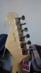

Qué tal amigos.

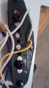

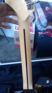

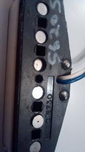

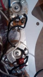

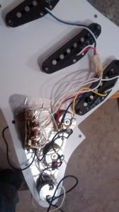

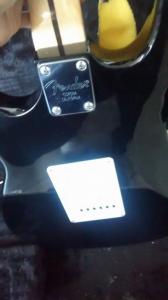

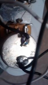

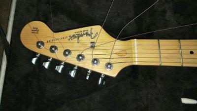

Tengo la oportunidad de hacer un cambio de una guitarra Fender Stratocaster por otra de gama similar, pero al enviarme fotografias, me percato que en la pala, en el hueco de la barra del alma, solo hay un color de la madera y se supone que debe haber dos colores por que el hueco tiene un bisel de otra madera más oscura ¿estoy en lo correcto? Tambien me envían fotos de las pastillas y los potenciómetros y francamente a simple vista me parecen de muy mala calidad. Por favor vean las fotos para mayores referencias.
¿alguno de ustedes puede darme su opinión al respecto?
¿es una Fender stratocaster original?

Yo no tengo una fender pero detrás de la pala tiene un numero de serie buscalo en la web de fender u otras que hay y miras si coincide el año con el que te dicen y eso....a ver el numero tambien puede ser pirata pero no se para algo sirve
mira en esta http://www.guitardaterproject.org/

Bien, buscaré entonces el serial, ¿tu guitarra tiene ese "aro" de madera en el hueco del ajuste del alma? o es liso como el de la foto que incluí?

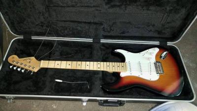

Aunque la foto esta un `poco ladeada los inlais del traste 12 parecen demasiado separados para ser original. Pero tampoco yo tengo mucha idea de estas cosas. Seguramente algun compañero te lo podra decir con mas seguridad si es fender o no lo es.

Pues el serial da la información correcta, así que por allí no va. Saludos

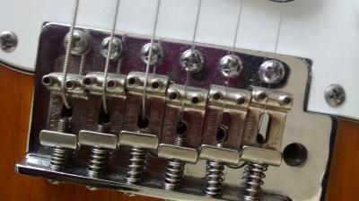

Las pastillas que monta y el circuito son definitivamente American Standard. Esos potes son CTS, de lo mejor que hay en el mercado, se llevan usando desde los 50. El clavijero y el puente son correctos, lo único que chirría un poco es el tema de la madera que sella el alma pero vamos, si el resto de cosas están bien no le daría mucha importancia.

Pues estos datos son más precisos y me da más certeza, gracias por comentar.

El mástil es trucha.

#7 Hombre, el puente puede ser fender, pero no es correcto para uns Standard. Es de 6 tornillos. Vaya engendro raro. Coincido en que el golpeador cargado si parece bueno.

El mástil es más chino que la muralla jajaja Parece una buena frankstrat, depende de el precio, no la pillaría.

El hueco de acceso al alma suele ir rodeado de una tira de madera más oscura en las fender, también la posición de la cejuela es rara, parece que está torcida.
