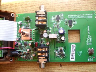

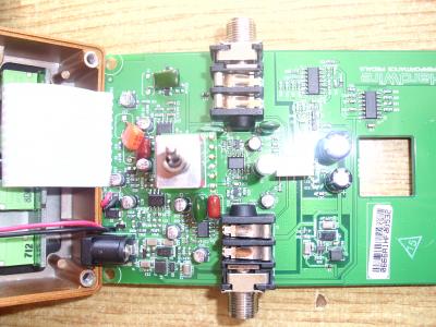

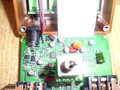

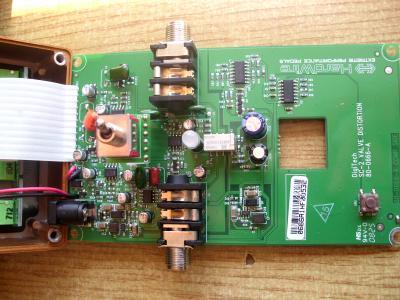

Voy a intentar abrirlo y poneros unas fotos para ver el estado del mismo. Lo tenía muerto de risa por ahí y me ha dado por intentar repararlo.
Fito
por el 10/09/2011
Le acabo de hacer unas fotillos al pedal...a ver si alguien ve algo o me puede ayudar. Gracias!!!
