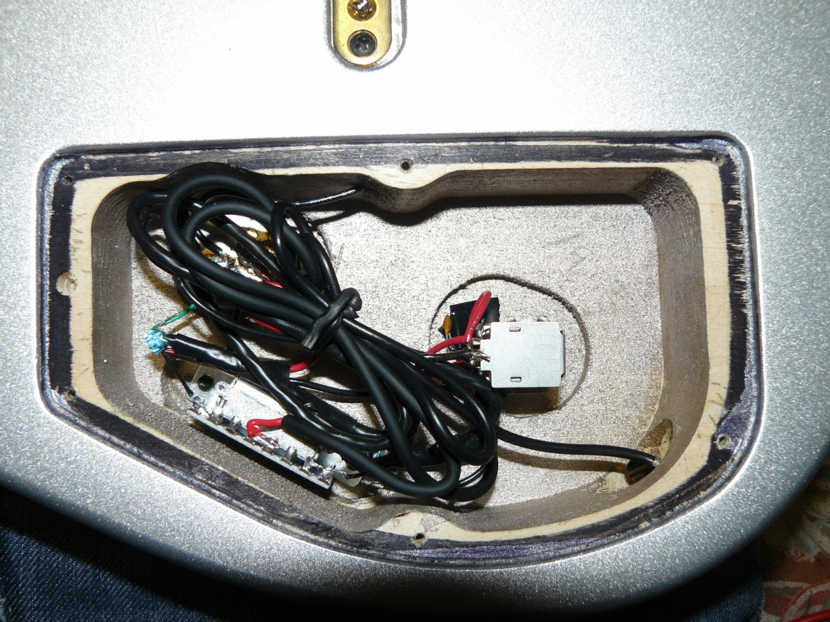

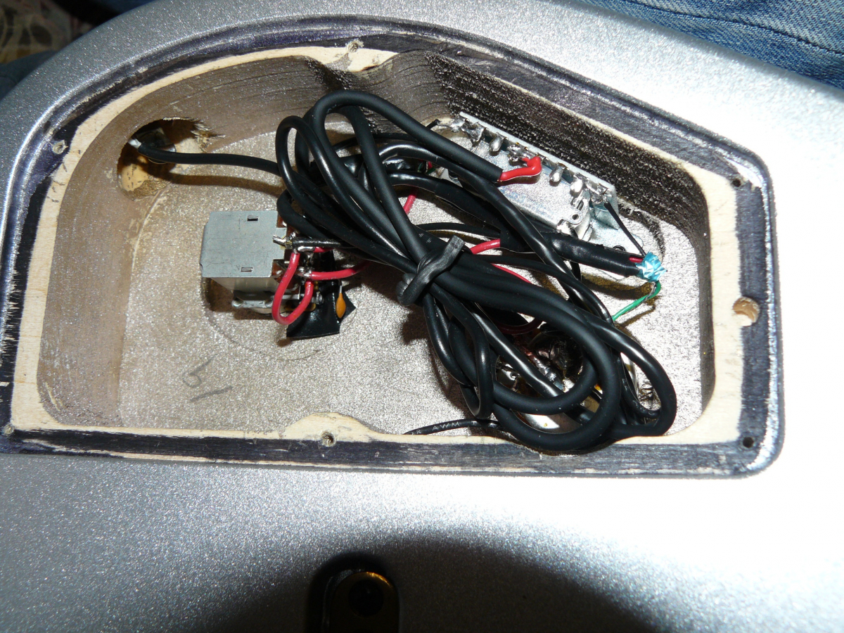

Hace un tiempo notaba que mi potenciometro hacia rudido,
asi que me decidi a sustituirlo por otro.
Me acerque a la tienda de siempre y me lo compré.
El pote es un CTS (all parts). Pero en el agujero donde va colocado el pote es de menor diametro, asi que lo que hice fue hecharle al pote viejo CRC especial para potes y contactos.
Ademas se le ocurrio a mi padre la idea de apantallar mi guitarra para reducir ruidos:
Le pusimos cables apantallados y ademas la tapa de la circuiteria no tenia pintura metalizada, asi que le pusimos papel de aluminio y lo conectamos a masa.(El hueco de la circuitaria si que tenia pintura conductora)
Mas cambios que le he hecho a esta guitarra a sido:
Que le puse un push/pull y el cambio de pastillas.
Intentare grabar algo para que podais escucharla que merece la pena. :)
