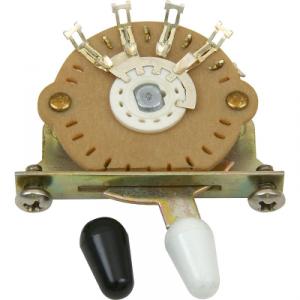

El selector que trae mi guitarra es el de la primer imagen y el que acabo de comprar es el de la segunda

Imposible de saber si no sabes los pineados exactos o tipo de switch que lleva, el de la segunda imagen es un oak grigsby normal y corriente, 5 posiciones lineales... el schaller de la primera imagen es un megaswitch y tiene 3 versiones con posiciones de pastillas diferentes.. valer va a valer, funcionar no va a funcionar de la misma forma

dependiendo de cuál sea el switch que tengas instalado... mira a ver si tiene alguna referencia.
poniendo el otro funcionarían posiciones consecutivas, puente, puente-medio, medio, medio-mástil, mástil

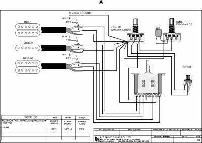

Tengo instalado este Switch exactamente, pero me esta dando problemas,

acabo de comprar este otro switch, pero me interesa que quede de la siguiente manera, puente, puente-medio, medio, medio-mástil, mástil, sera que si me funcione bien de esa manera? ese switch es de 5 posiciones marca dimarzio

No es este el diagrama de mi guitarra, pero si esta conectado exactamente igual

Por repetir lo mismo otra vez... no cambia nada.
- El que tienes instalado, falle o no, no es el que tienes instalado porque tiene 3 versiones diferentes y con la foto no vale.
- El que has comprado, si es dimarzio, ya de base no es el de la foto, pero en principio si no tiene ninguna referencia específica te tendria que valer
- Las posiciones son las mismas que yo te puse
