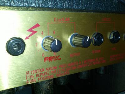

este si viene con lazo de efectos. y al lado los reguladores del split channel
Luisito Baneado
por el 29/01/2013
Debe de ser posterior al mio, que es de 1982. Lo pone por dentro en una pegatina.
De todas formas estaban bien construidos, y el sonido es muy bueno en ambos, es cierto que el JCM800 suena mejor en saturados, pero ese Split Chanel también tenía un buen sonido.
Por cierto, por la foto veo que es un combo. Pesará lo suyo.
tonynp
por el 29/01/2013
es de 1987. combo a 50w . altavoz eminence legend ( y no creo que sea del 87 porque esta muy nuevo, cn tal cantidad de años el anterior habra petado :bomba: ) y pesa como su p... madre por cierto :pesas:
