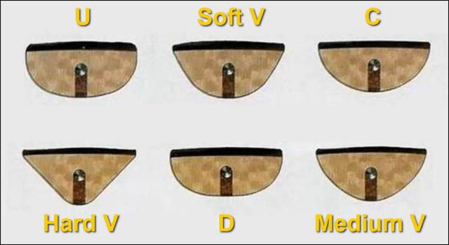

Qué tal colega. Espero que te sirva esa información que encontré en la web:
Mástil en U
Típico de los primeros modelos de la Fender Telecaster de los años 50, también conocidos como mástil "Bate de béisbol". Perfil grueso que asemeja la forma de una U con los bordes redondeados y la parte central posterior prácticamente plana, muy similares en la forma al mástil de una guitarra clásica. Este tipo de perfil no es fácil de encontrar actualmente en las guitarras eléctricas.
Mástil fino en U
Este tipo de perfil se corresponde con el clásico perfil en D, también llamado Modern Flat Oval, en un lenguaje más técnico. Este tipo de mástil es similar al de forma en U, pero con un perfil más fino, favoreciendo una digitación más rápida. Y que por lo general, suelen ir acompañados de un diapasón más plano.
Mástil en C
También llamado Oval, bastante similar en anchura al de forma en D, pero presentando una curvatura entre ambos lados del diapasón más redondeada y uniforme. Esta forma suele resultar bastante cómoda y versátil, funcionando bien en cualquier estilo de ejecución. Este perfil es típico de los modelos Fender Stratocaster de los primeros años de la década de los 60.
Mástil Soft V
También de la misma época y del mismo modelo de Fender, es el perfil suave en V (Soft V), popularizado por Eric Clapton. Este perfil es parecido al perfil grueso en U, pero con los cantos más rebajados, adquiriendo la forma de una V suave.
