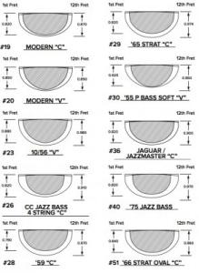

Por favor necesito saber que diferencia hay entre el mástil de una Fender American deluxe de radio compuesto y el de una American select , llamado thick modern ''c''
Gracias

Las strato de la serie deluxe, a partir del 2010 si no me equivoco, llevaban radio compuesto (va haciéndose mas plano a medida que subes de trastes) de 9.5" a 12" en el traste 12 y llegando a 14" en el traste 15 con forma de C moderna. Es un mástil tirando a finito.
Las select también tienen radio compuesto y también en forma de C moderna, pero no sé si en todos los modelos, pero deben ser un poco más gruesos, de ahi lo "thick"
a ver si te ayuda esto:
