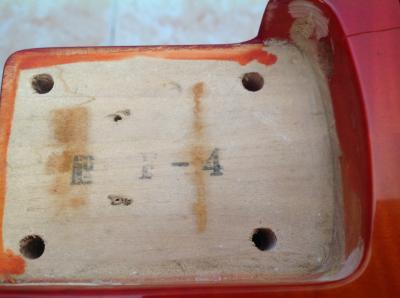

Hola, lo primero disculpadme si esta consulta no va aquí, no soy muy ducho en esto, la cuestión es que tengo un cuerpo Charvel Jackson de los 90 y no sé que modelo es, la pregunta es que quiero montarme la guitarra y quería saber cómo puedo averiguar qué escala y traste debe tener el Mastil para que quinte bien, o sea que medidas debo tomar del cuerpo para saber para qué escala esta echo.

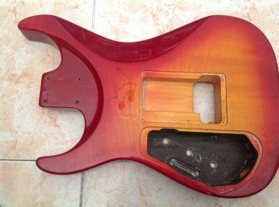

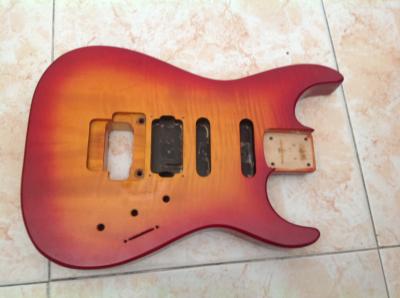

Hola, muchas gracias por contestar, pongo un par de fotos por si alguien me puede echar una mano.

Si no me equivoco estaría o entre una Charvel 475 exotic o una Jackson dinky profesional, una es 25,5 y la otra 24'75 pero quiero saber si hay forma de saber la escala con alguna medida del cuerpo.

Por las pastillas es difícil de saber. Mira coge 4 listones y hazte como si fueran 4 diapasones de 21 y 24 trastes en las dos escalas , colócalos propuestos y mide desde la supuesta Cejuela asta la selleta del puente y la que más se acerque a 64,8 cm o 62'4 pues esa es,
