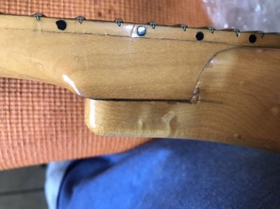

hola saludos .. pues estoy por comprar una guitarra de 1977 una carvin dc150 la estoy revisando la verdad necesita mucho mucho trabajo pero ... pero algo que sale de mi poco conocimiento es que al intentar quitar el brazo para revisar este no sale simplemente esta pegado fundido mejor unido que las patas de mi mesa ... ahora por la edad del instrumento es posible que se pegado por el terminado o el barniz? y de ser asi es posible despegarlo sin daños ?
alguna idea?
gracias

Eso habría que verlo pero para saber realmente como está.
Una forma de separar una madera si está encolada es agua hirviendo,pero repito, habría que ver como está el asunto.

Y es que aparte tiene unas grietas que eso de meter calor o jalar me da pinta que no es lo más sano . Rayos realmente me gusta el cuerpo de esa guitarra.
#5
El terminado pensaba para afuera y darle otro
Pero bueno tal vez lo más sano es regresarla.

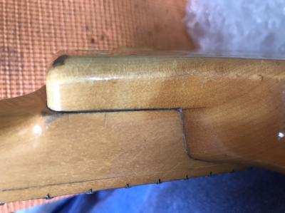

Uf eso tiene mala pinta..parece que esté pegado con pegamento y no cola de madera.Además veo que también hay grietas en el diapasón..
No se,no veo fácil arrego así de pronto compañero..lo siento

#7 bueno aveces se puede otras no, voy a regresar la guitarra y espero el regreso de mi dinero gracias por todo . Si a mi me parece cianocrilato . Gracias nuevamente.
rockero02
por el 11/03/2022
#8
A mí también me parece cianoacrilato...
Si mal no recuerdo, el cianoacrilato cristalizaba con el calor ¿no? por lo que aplicando calor podrías despegar.
