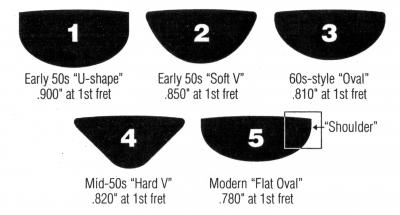

El gráfico adjunto es de Fender y describe los cinco tipos básicos de perfiles de mástil.
No. 1 - Esencialmente una forma redonda y gruesa, en forma de "U", con muchos hombros. Que le llamen U, es algo subjetivo, porque muchos ven una forma mas parecida a una D, y no pocos asi la describen. La Telecaster del 53 calzaba este “bate de beisbol”
No. 2 - También llamado "54" o "V suave" apenas tiene hombro aunque sigue siendo grueso. Aquí tampoco es evidente la forma de V, pero es como se le conoce vulgarmente. Aunque es mas parecido a una D sin hombros y si le llamasen U tampoco seria desacertado.
No. 3 - La forma "ovalada" de 1960 y '62, más delgado, es el típico y clásico “C” o como se le suele llamar “Oval C”, aunque a veces lo definen como 60 C
No. 4 - A diferencia del No. 2, esta es una "V dura" de .030”, generalmente se encuentra en Stratocaster de '56 y '57 y puede que sea el unico perfil que no ofrece duda sobre su forma, es una V.
No. 5 - El mástil mas contemporáneo. Mucho más plano, similar al mástil de los 80 en Jackson, Charvel, Ibanez y otras marcas. Algunos verán una C, otros una D. Lo cierto es que tienen mas hombro que un C, pero menos grosor que un C oval.
Pero lo que realmente puede servir de utilidad, mas alla de que letra nos indique el fabricante, es la medida del grosor del mástil.
De ese dependerá su sensación, lo que nos llena la mano, y en función del tamaño de la nuestra y la técnica particular de cada uno, el que nos resulte mas o menos cómodo.
Esa es la verdadera prueba del algodón. De modo que dejémonos de burdas aproximaciones y vayamos a especificaciones concretas.
En la imagen solo se indica la medida del grosor en el primer traste.

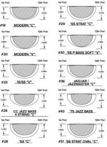

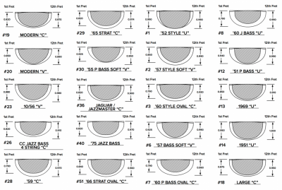

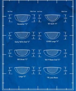

Añado alguna fotillo más también aclaratoria con el tema de los perfiles. En ellas se puede ver los cortes transversales de estos mástiles en los trastes 1º y 12º para ver la forma con más o menos hombros de su diseño

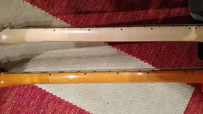

No sé si aportará algo, o resultará anecdótica, esta foto que tenía de 2 mástiles muy relacionados: arriba, el "soft V" de yna Clapton "Blackie" de 1999; abajo, el "V" de una American Vintage '57 Stratocaster de 1997.
