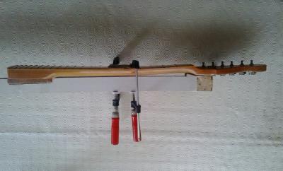

Hola a todos. Imagino que alguna vez habrá salido este tema, de todas maneras pregunto.
Tengo un mástil de guitarra con panza, vamos que el diapasón se queda recto o convexo, aunque desenrosque del todo el tensor del alma.
Me han dicho de poner una regla por detrás y con unos gatos hacerle una deformación para que coja su forma. He hecho un primer intento y al principio parece que funciona, pero luego sigue quedando mal.
He leido que se puede lijar el diapasón, previo sacado de los trastes, pero no tengo herramientas ni conocimientos para hacerlo.
¿Alguien conoce alguna solución sencilla casera para esto? Gracias.

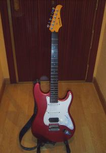

La original era una Telstar fabricada en 1985 en Taiwan creo (creo que soy la única persona en el mundo que conoce esa marca), tipo strat. Me costó 15.000 pelas de la de entonces.
De siempre trasteaba y como por aquel entonces no había internet y no tenía ni idea de nada pues llevaba las cuerdas super altas para evitar algo los trasteos. Y no vas a llevar a un luthier ese fistro guitarra.
Luego una vez se me cayo al suelo, con tal mala pata de que se golpeó el potenciómetro de volumen, se partío y se rajó el pickwar. Solución de bombero de la época: le puse un potenciómetro que compré en una tienda de eléctrónica (no se parecía en nada a los originales) y para arreglar el golpeador lo forré con plástico adhesivo tipo Aironfix negro, o sea una ñapa.
Hace unos cuatro o cinco años le hice el primer tuneo en serio: Nuevas clavijas, nuevo pickward, nueva pastis single (2 fender japan + 1 Dimarzio 55), nuevo selector y potenciómetros. Lijado del color rojo cutre de la pala y del logo Telstar. Le pues en la pala un adhesivo con el logo Fender (tipo decal pero adhesivo de fotocopiadora).
Depués intento de curvar el mástil soltando a tope el tensor. Resultado, sigue el diapasón recto y encima vibra la rosca del tensor, otra vez a roscar un poco para quitar ese ruido.

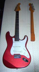

En semana santa ante el siempreterno mosqueo del diapasón me decido a cambiar el mástil. Busco en internet y un compañero del foro me vende un mástil de una guitarra Samik Coreana (de las primeras Samik), es mástil está muy guapo. Resulta que el mástil antiguo tiene 21 trastes y el nuevo 22. Tengo que dejar el mismo tiro que la original, creo que 65 cm, con lo que el traste 22 se me mete hacia la pastilla del mástil. Tengo que cajear el cuerpo en la unión con el mástil y cortar el pickguard por encima de la pastilla del mástil. El mástil antiguo el 3 mm más grueso que el nuevo en la unión con el cuerpo. Hago un rectángulo con una lámina de madera de 3 mm, le hago los cuatro ajujeros y lo pongo entre el cuerpo y el mástil nuevo en la unión con el cuerpo. Atornillo todo con los 4 tornillos de mástil, bien apretado. Disimulo la junta que me queda en la unión con una gomila negra de junta. De postre desmonto el puente flotante original (es muy cutre y lo echo para atrás y desplazo un poco por que no se podía octavar y las cuerdas no estaban centradas en el diapasón (una joya guitarra compré), pongo los 5 muelles en el vibrato ese, lo tenso a tope para dejarlo fijo. Luego me agencio una humbucke Dimarzio de segunda mano para el puente, tengo que cajear el cuerpo y el pickward. Monto todo pongo las cuerdas y resultado lo que aparece en la foto. Bueno, después de 28 años parece que sirve para algo. La próxima ñapa poner las fundas de las single en color negro.
Ahora, comento que el compañero que me vendió el mástil nuevo me dijo que él habia arregalo algunos con el mismo problema por el método de la regla y los gatos de tensión. Pero en el primer intento parece que eso no funciona. Me temo que la deformación que se le da con los gatos no es permamente, la madera vuelve a su sitio. Si está mal construido no hay nada que hacer.
