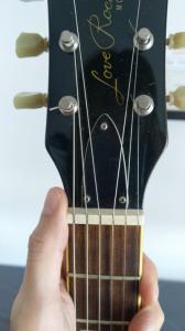

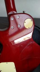

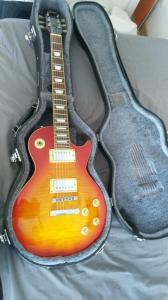

Hola. Estoy por comprar una tokai les Paul koreana de 2009. Tengo dudas de si es o no Tokai. Yo creia que el mástil estaba encolado. Pero resulta que esta atornillado. Alguien me puede hechar un cable. Gracias

Independientemente: si quieres una paula, cómprala con mástil encolado; así, sin arrepentimientos...
strato67
por el 21/09/2021
Si lleva mástil atornillado ya no es el concepto clásico de Les Paul. Yo buscaría una encolada.

Trucha total. No la compres.

Ok. Muchas gracias. No la compraré. Me hizo sospechar y como no entiendo de les Paul....

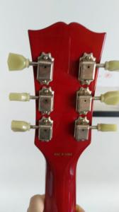

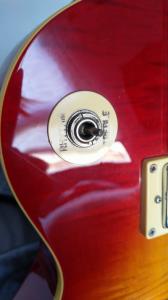

Hay algunas cosas que me hacen sospechar que es falsa (o fake, jejeje...):
Lo primero que el mástil vaya atornillado, nunca había visto un modelo Tokai Les Paul así
La forma de la pala no me convence
La arandela del selector de pastillas, ufff...
La tapa de la electrónica es demasiado grande
Así para empezar, seguro que si le abrimos las tripas vemos más cosas

No hay constancia que que la serie baja de Tokai en ese año que te indican sea Coreana (ya en 2006 aparecen las primeras chinas algunas de procedencia distinta ( o "no oficial") con 6 dígitos de número de serie (y hasta vendidas por comerciantes legítimos). Los ejemplares de mástil atornillado eran la serie más inferior que existía y,a mi juicio, no son más que modelos con pinta de Les Paul pero que realmente no lo son. Estamos llegando a unos límites con esta marca que si me lo dicen hace 15 años no lo creería.

No creo que sea falsa, si pones en el navegador "Tokai Love Rock bolt on neck" salen docenas de guitarras como esa. Pero vaya, no creo que sea el concepto Les Paul, como dicen más arriba, ya que buscas una que sea encolada.
