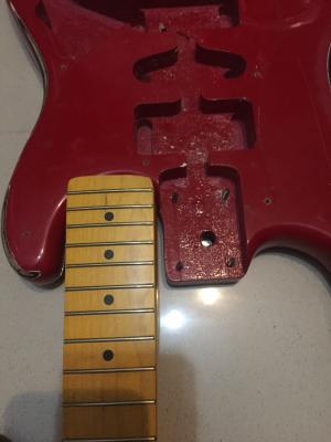

Buenas gente. Tengo un problemilla, estoy restaurando una vieja guitarra tipo strato, acabo de recibir un mástil nuevo y me encuentro con que es un pelín más ancho que el hueco del cuerpo de la guitarra. Entonces mi pregunta es: puedo lijar las paredes del hueco?, lijo los costados del puente?, o es perder el tiempo porque me la voy a cargar?. Gracias de antemano.

Claro que puedes hacerlo.Si quieres que el mástil entre en el hueco, no tienes otra opcion.Hazlo con cuidado, hasta que entre suavemente.

Gracias bluesboy. Me aconsejarías lijar mástil, o cuerpo?

Yo no controlo mucho de éstas cosas pero yo antes de coger la lija o similar valoraría que:
A) Habría que lijar exactamente el mismo volumen por ambos lados o el mástil quedará descentrado
B) A ojo en la foto, yo no lo veo “un pelín” veo unos cuantos mm de cada lado (intuyo) piensa que aunque encaje, el puente que lleva ahora es para un mástil más estrecho. No tengo claro qué implicaciones va a tener una vez montado.
Insisto, que seguro que estoy aquí hablando sin tener ni idea, per yo mediría bien antes.

Te recomiendo el hueco, si lijas el lateral del mástil se va a notar la diferencia entre el color de la madera y el barniz.

El hueco, y por ambos lados por igual, sino quedará el puente descentrado

Prepara un taco de lijado con la medida del canto del socket. Que esté bien recto. Pégale lija de agua de 120 con cinta de doble cara.
Un truco tonto, cuenta las pasadas (4 derecha 4izquierda) prueba, y repite hasta que entre un poco forzado.
Ya hablamos de la altura cuando consigas esto.

Gracias por los comentarios. Sí, por supuesto tendré que lijar ambos lados. El caso es que es una guitarra barata, marca Storm, del 98, pero fue mi primera guitarra y merece ser rescatada. A ver cómo resulta esto

Mide, y eso te dara cuanto tienes que rebajar en el cuerpo.Y prueba continuamente el mástil para no pasarte.

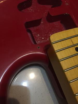

Yo voy a aportar la experiencia contraria. Tuve este mismo problema y lijé el mástil. En mi caso le faltaba muy poco para entrar, y el cuerpo era bastante más caro que el mástil, asi que preferí arriesgar el mástil y original fender. Lijé lo justo para que al estar insertado no se viese la parte lijada, y quedó perfecto.
Eso sí, con mucha paciencia, muy despacio, y midiendo todo cada pocas pasadas.

#11 . Da igual la calidad de las piezas, lo importante es el método, en tu caso particular te quedo bien y no digo que no fuera la decision correcta viendo el resultado.
Pero la solución normal es lijar el pocket del cuerpo. Y ya que en este caso parece que se trata más de aprender y practicar, yo optaría por dicha solución.
