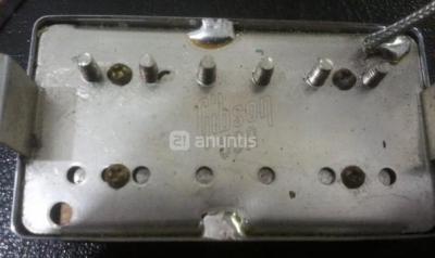

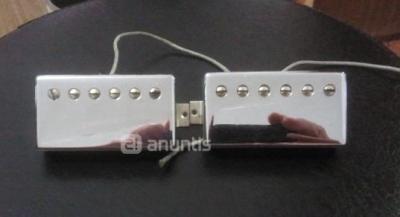

Necesito más información sobre unas pastillas Gibson originales de 1987.
Estaban en una Gibson que costaba 1800 € de segunda mano.
No sé si son classic 57, 490-498... ni idea.
Os adjunto una foto por si ayuda.

Pueden ser cualesquiera
Si no das mas datos... Por ejemplo cuanto miden con el polimetro

Sabiendo cuanto miden podremos elucubrar sobre que modelo es.
Puede ser un hilo de esos con 300 paginas, te lo advierto... :L:

standard? studio? custom? modelos raros? signatures? No sirve lo que vale la guitarra de segunda mano porque la guitarra vale lo que el vendedor pide y el comprador paga...
Lo mínimo, el modelo de guitarra y la medida del polímetro. No estaría mal el número de serie para confirmar si es del 87, puesto que esos bastidores troquelados de gibson para mí que no los había en esos años... al menos no se me ha dado el caso nunca, las pastillas que montaban de casa en esos años eran bastante distintas, habría que tener en cuenta también que se pueden haber cambiado.

Con el polímetro miden 14.40 y 8.60...
Espero que eso nos ayude en algo...

Por las medidas lo más seguro es que sean una 500t y 496r, porque se pasan de las medidas de las 498t y 490r... en todo caso ninguna quiero recordar que venían de casa en ninguna guitarra original de 1987...
De todas formas no nos has indicado ni modelo ni nada... así poco podemos esclarecer.

Si es un set, probablemente 490R/498T si llevan imanes de Alnico y 500T/496R si llevan imanes ceramicos.
