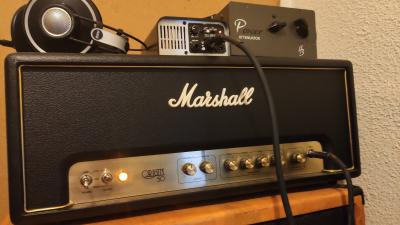

El origin 50 con el selector de potencia en low sí se puede usar en casa con un torpedo captor para limpios ya casi a punto de romper, es decir, sin pasar el gain de las 12 en punto y el master a las 13:00 o 14:00 del reloj . Para subirlo más ya desconecto la cabina y lo paso por la interface de audio y monitores (o auriculares), con el reaper y un simulador de cabina. Tengo también el atenuador barato de Harley Benton, y se puede usar en cadena después del torpedo si se mantienen los ohmios correctos, lo que da más posibilidad de ajustar el volumen. Pero los atenuadores resistivos (los baratos) cambian algo el sonido, lo "embolan" un poco, sobre todo si es saturado.
