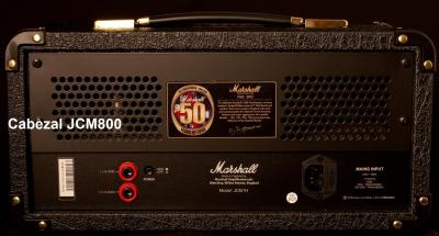

Hola a todos, tengo un cabezal JCM800 de 1W y hasta ahora lo he utilizado con una pantalla con impedancia de 8 ohmios (Orange PPC 108) y nada, sin problema, todo funciona bien.
Ahora compré un Marshall MG15 Mini Stack que viene con un cabezal MG15 y dos pantallas con altavoces MG15 también.
El JCM800 de 1W tiene dos salidas, una de 8 ohmnios y otra de 16 ohmnios. Pero en el manual pone esto:
WARNING: Although your JCM-1 amplifi er has
2 extension speaker outputs, never attempt to
connect cabinets to both extension speaker
outputs simultaneously. Only use one speaker
output at a time.
Vamos que según entiendo, solo se puede utilizar una salida y nunca se pueden utilizar las dos salidas al mismo tiempo. Supongo que esto es así verdad? Que no quiero cargarme el amplificador.

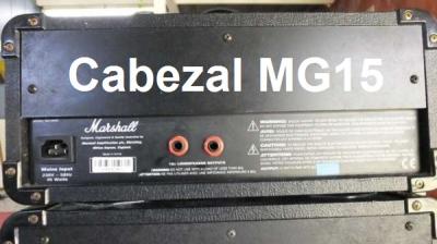

En cambio, el MG15 Mini Stack se puede enchufar con las 2 pantallas? Vender lo venden así, así que supongo que si que se puede.

Tienes que comprobar la impedancia de las pantallas (ohmnios) , si son de 16 ohmnios conectala en paralelo y te daria 8 ohmnios y podrias conectarla , o si son de 8 ohmnios , conectala en serie y sumaria 16 ohmnios .
Ojito con esto , que es una forma facil de cargarse el transformador de salida del ampli .

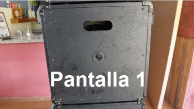

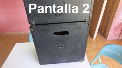

Según este artículo, el altavoz de las pantallas del MG15 debe de ser de 16 ohmnios no?
https://reverb.com/item/2157272-marshall-mg15msii-10-15-watt-16-ohm-guitar-speaker-free-shipping
Entonces, debería de conectar la salida de 16 ohmnios del JCM800 con 1 de las pantallas y ya podría utilizarla sin ningún problema?

Yo abriría la pantalla y me aseguraría de cual es el valor en ohmnios, posiblemente venga marcado en el altavoz , o a unas malas medirlo con un tester.
Acabo de leer el manual y pone bien claro que el marshall da 15 w RMS a 8 ohmn.
Abre la pantalla y sal de dudas .

#6 Buenas de nuevo Ismael! He medido la impedancia con el tester y los valores son de 14,2 Ohmnios en cada pantalla. Dan las 2 exactamente el mismo valor.
Entonces para utilizar el JCM800 de 1W, tengo que enchufar la salida de 16 Ohmnios con la pantalla y listo verdad?
Muchas gracias!
Ismael
por el 04/08/2017
#8
Exacto en la de 16 . Y para usar las 2 tendrías que hacer como te puse en el primer post.
