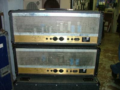

Vamos a ver.....es un JCM 800 o es un Plexi???
me parece que no lo tienes muy claro
si no sabes diferenciarlos, no lo compres, no te gastes dinero en un ampli que no sabes cual es, no sabes como suena y no sabes cuales son sus rivales
Ilustro
Plexi
Jota Ce Eme
Edito: no se ve el JCM [ Imagen externa no disponible ]
P.D. si vas a usar el GT-10, comprate un ampli a transis

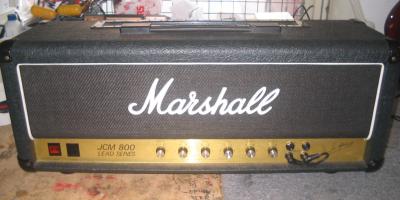

dasan92
por el 30/05/2011
Estas fotos que adjunto son del ampli en qüestion. No es un plexi, es un jcm 800.No tiene entrada low i high sino que tiene un canal limpio a secas pero con la possibilidad de enchufar en stereo. Ahora me pueden guiar un poco mas?
Muchas gracias por todas las respuestas!!
PD: es el modelo de 100w y milito en una banda de hard rock (airbourne, ac/dc, iron maiden, guns'n'roses, etc).

ramonpolispan
por el 30/05/2011
Aquí tienes las especificaciones del Marshall JCM 800 1959: http://www.marshallamps.com/heritage/jcm800/jcm800_02.asp
Como puedes leer, tienes dos inputs estereos, por eso hay dos potenciómetros de volumen. El input II es normal y el input I tiene un booster de agudos, que rompe antes.
dasan92
por el 30/05/2011
Muchas gracias ramonpolispan!! Entonces, tiene canal de limpio i canal de distorsion? Es que no domino mucho el ingles... xD
Entonces, con este cabezal podre disfrutar de la distorsion que caracteriza a los jcm 800??
Gracias!
ramonpolispan
por el 30/05/2011
Es que no son exactamente 2 canales, así que no esperes un conmutador para seleccionador limpio/saturación. La saturación como te he dicho la puedes conseguir de dos formas: con un pedal de overdrive, que impulse la señal y haga crujir las válvulas (un Tube Screamer, por ejemplo), o con un footswitch A/B que seleccione las dos entradas de las que dispones.
Si tienes muy claro que lo que buscas es un Marshall con dos canales independientes, éste no es tu ampli.
