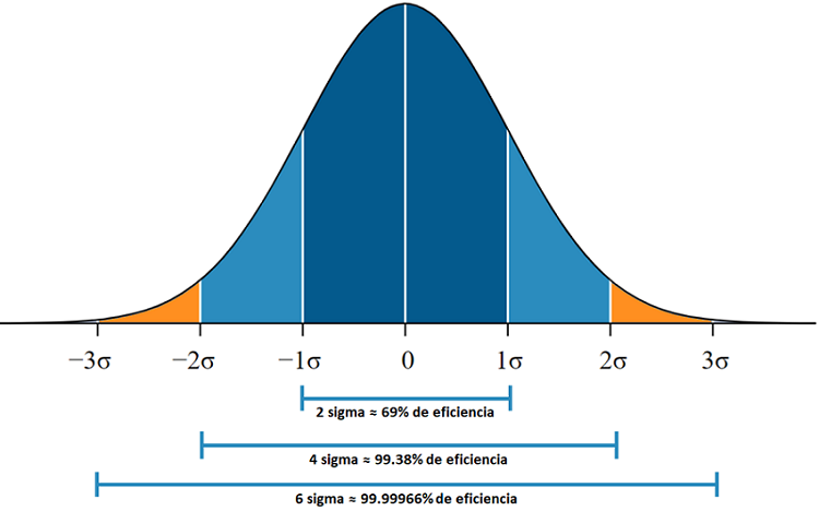

Buenas, me parece que hay varios conceptos que tenemos que introducir aquí hablando de la calidad de los productos manufacturados industrialmente:
1. La calidad debe poder medirse cuantitativa y -por supuesto- objetivamente, a través del análisis de atributos o parámetros concretos. Da lo mismo que hablemos de sustain en segundos, de un análisis de frecuencias de sonido, de la distancia entre la primera y el borde del mástil en un traste en concreto, o del gap en micrómetros entre el mástil y el cuerpo. El número de imperfecciones también puede analizarse (aunque se hace de otra forma por ser un recuento discreto y no continuo).
2. En todos los procesos manufactureros, los parámetros de calidad definidos sufren una variación continua. No hay dos piezas exactamente iguales. Ojo, no hablamos de diferencias entre modelos, sino de diferencias entre unidades del mismo modelo. Esas diferencias, atributo por atributo, y dato a dato, pueden analizarse para obtener índices de calidad. Hay dos tipos de índices de calidad:
2.a Índices de capacidad o capabilidad de procesos: Comparan la variación existente en cada atributo con el intervalo de tolerancia definido por el negocio o el cliente. Hay veces que los procesos son muy estables pero los clientes son aún más exigentes y estos datos salen mal. Otras veces el proceso es muy intestable, pero el nivel de calidad definido por el cliente es muy laxo.
2.b Índices de variación de procesos: Analizan cuantitativamente la variación comparándola con los datos de tendencia central. Es más exacto, desde mi punto de vista, porque normalmente los requerimientos de cliente son más subjetivos que técnicos, y en ocasiones los propios comerciales de la marca mienten como bellacos y prometen lo que no se puede cumplir. Cabrones...
En cuaquiera de los dos tipos de índices nos basamos en la curva de distribución normal para evaluar la variación de los atributos de calidad. Generalmente, la mayoría de las unidades manufacturadas obtendrán valores para los atributos cercanos a la media, al centro de la campana; pero unas pocas unidades obtendrán valores alejados, probablemente no conformes. Ver imagen.

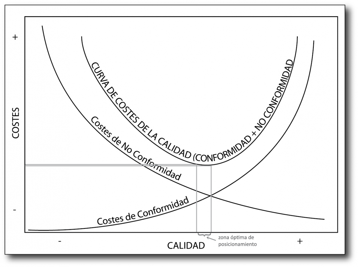

Sin embargo, la función de los departamentos de Calidad en las industrias manufactureras es doble:
a: Detectar y retirar los productos no conformes. Se pueden bloquear, retener, reprocesar o destruir, pero no deben llegar al mercado. Lo contrario es un todo vale, y es la mejor forma de encontrar un batallón de clientes insatisfechos con tu marca.
b: Detectar las causas raíz de la fabricación de productos no conformes, normalmente fuentes de variación en el proceso (materia prima, medio ambiente, mano de obra, maquinaria...) para eliminarla. Esto es mejora continua de la calidad, donde menos se suele invertir, y lo que tiene un impacto mayor a nivel económico.
Por otra parte, los costes de fabricar siempre productos conformes, también se incrementan logaritmicamente. No es barato tener un control de calidad óptimo siempre, SALVO QUE CONSIGAS QUE SEA PARTE DE TU CULTURA EMPRESARIAL. Por este motivo encontramos marcas que tienen una variación pequeña en sus productos y salen de puta madre; y marcas que es una lotería. Ver imagen. Hay puntos óptimos para convencer a los que ponen la pasta de que hace falta mejorar. Pero en realidad, la digitalización de la industria hace cada vez más barato detectar no conformidades y hay numerosos proyectos en marcha enfocados a dejar de producir no conformidades. Yo me dedico -de momento- a algo parecido.
