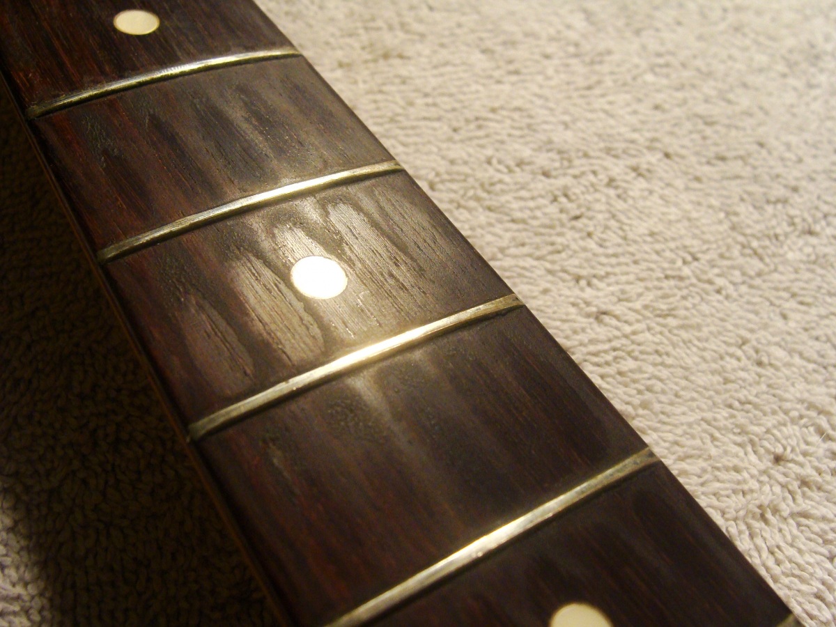

Si tiene esta pinta, debes pegarle un repasito. Esas manchas no son desgaste: es piel, sudor y polvo seco y compactado contra el diapasón. Se suele utilizar líquido de zippo, que se lleva la porquería. Si es un caso drástico le puedes dar con agua y fairy y un cepillo de dientes para despues secarlo con una servilleta/paño rápidamente una vez no quede porquería.

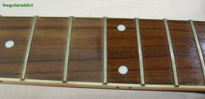

Este es un diapasón seco:

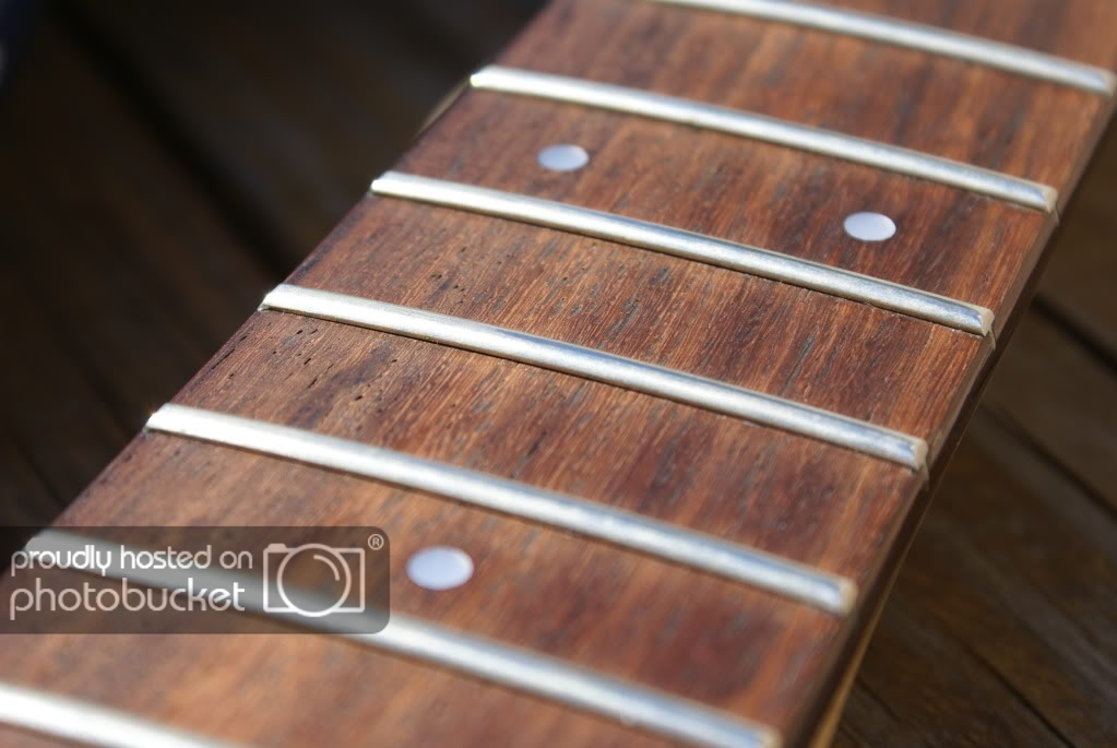

Aquí se observa la diferencia:
