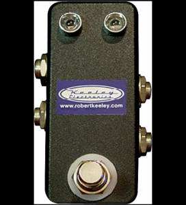

Yo te diría que te hagas con un True-bypass looper como el de Keeley. Es pequeño y puedes meter por ahí los pedales que quieras, después con un pisotón los tienes activos.
