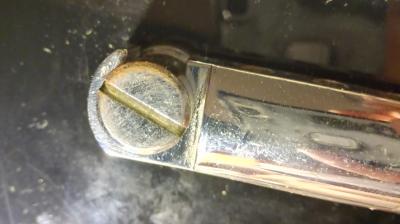

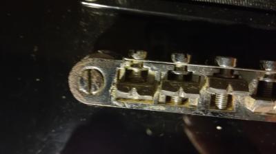

Han aparecido lo que parecen ser manchas de oxido en el puente de mi epi, es algo que tenga que o se puede arreglar?

Es normal que por efecto de la humedad y el tiempo salgan puntos de oxido. En el próximo cambio de cuerdas, consigues un cepillo de dientes y WD-40 y le pasas continuamente. Verás como quita el óxido.

#2 Muchisimas gracias compañero!

Acostúmbrate a limpiar con un trapo seco el puente después de tocar, así quitarás los restos de sudor que favorecen la aparición del óxido.

#4 Gracias, me recomendarias tsmbien pasarle el paño a las cuerdas despues de tocar?
luishouse
Eso siempre.

Quillo..pero ese óxido no ha salido de un día pa otro..no?
