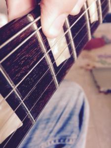

Hola foreros!
Hago la siguiente consulta y agradezco de antemano vuestra ayuda. Tengo una mancha en un lateral de un traste que no consigo eliminar, parece oxido pero creo que no lo es porque no lo consigo limpiar. Adunto foto. La guitarra tiene un año y pico y la limpio con fastfred (cuerdas), la utlizo de vez en cuando porque alterno el uso con otras guitarras. Sabeis de que se puede tratar y como quitarlo?
Gracias!

Prueba con un poco de lana de acero fina, con muuucho cuidado. Pule luego si quieres.

Importante cubrir el diapasón con cinta de carrocero para no estropear la madera

#6 Con la lana de acero y palorosa no es tan imprescindible.
