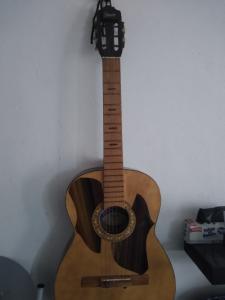

He comprado una guitarra de segunda mano con cuerdas metálicas, la guitarra es acústica y me han dicho que puede llegar a dañar la guitarra tener estás cuerdas, ¿es verdad?, ¿Es más recomendable comprar cuerdas de nylon?

Esta es la guitarra

Si lo que has comprado es una clásica, criolla, española... pues no debes usar cuerdas metálicas ya que que ni el mástil ni la tapa estan diseñados para soportar la tensión que generan.
Si es una acústica, no vas a tener problemas. De hecho es lo normal.

Es la primera vez que tocaré la guitarra, no tengo idea de las guitarras españolas o criollas pero subí ahí una foto de la guitarra si me pueden decir el tipo de guitarra y si es normal o no

Esta

#7 me da que no va a aguantar a largo plazo (o ni a medio).

Cámbiale las cuerdas por unas de nylon. Mientras tanto lo mejor que haces es ir quitándole las metálicas.

Pero corriendo, te arrancará el puente por la tensión.
