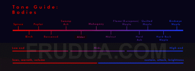

Puedes hacer toda la guitarra de caoba como las Custom, es decir poner tapa de caoba en lugar de Arce, con eso el sonido es más oscuro que las Les Paul con tapa de Arce.
Otra que puedes utilizar es la Koa, que va en la línea de dar un timbre más oscuro s cabe a la Les Paul. Además su beta es preciosa....aunque es cara.

Ummm :rolleyes: ....no sabia que las custom eran de pura caoba......leyendo en internet pues si, las antiguas eran de caoba pura....no lo había considerado pero si no hay otra madera que haga de arce pues seria la única opción que tendría.

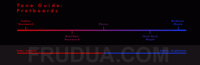

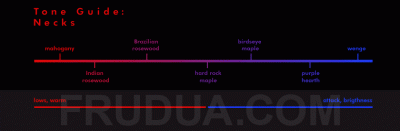

Dejo este gráfico sacado de una pagina interesante de un luthier
Tienes razón #2 sonaría algo oscurilla que no podría compensar con electrónica, ya que al ser mi primer trabajo y no tener mucha pasta pues :D

La saque de esta pagina http://www.frudua.com/guitar_craftpedia_es.html ahí explica con archivos de audio como identificar un buen tablón de madera :p ...me parece muy interesante
