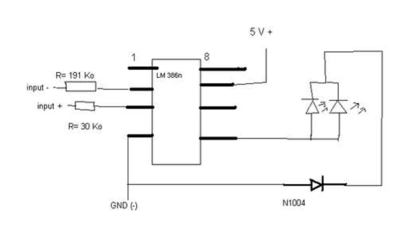

Ah, me busque un diagrama en la cual usa un dispositivo llamado LM386, que tengo entendido amplifica la señla que envia la guitarra.
esta me la encontre en una pagina, quier adapatarlo a lo que ya tengo, 2 series de dos leds en serie a una resistencia de 100 Ohms a 0.5 W, conectados en paraleo a una pila de 9 v.

La verdad no es tan sencillo, lo más fácil sería utilizar un microcontrolador para que te encienda los leds segun el nivel de entrada, existe un microcontrolador preprogramado para este efecto, el UAA180, aunque supongo que tendrás que poner una etapa de amplificación a la señal de salida de la guitarra, te vas a meter en muchos lios, además el consumo de corriente es un poco alto, vas a estar cambiando la batería muy seguido, en todo caso revisa este link que te puede ayudar mucho Vumetro de 12 LED
