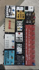

Muchas gracias me has aclarado todo , yo he tenido el janman más de una vez y lo utilizaba para lo que me dices , ahora en la banda como te explicaba somos dos y queremos lanzar cosas , porwue claro no tenemos tantas manos para hacerlo todo , para fraseo tengo un eccos de keeley y un hologram que tb me da algo de looper , creo que finalmente me
Voy a quedar lo que tengo que ya con eso voy a tener para lanzar fraseos y para lanzar cosas enteras me pongo el Mac y arreglado con ableton como dices va ser lo mejor .
De nuevo muchísimas gracias me has resuelto todas las dudas , era la posibilidad de llevarlo en el pie pero teniendo lo que tengo creo que voy a ir muy bien . Lo dicho muchas graciss .

Lo preguntaba por lo mismo que te ha dicho el compañero lutop, que ya lo ha explicado de manera excelente. Algo que no te han dicho es la posición del looper, por tu pregunta inicial, creo que desconoces algunos puntos de trabajar con un looper, pero, dependerá del estilo que hagas y para qué quieras usar el looper, al principio, la ubicación del looper puede ser un poco dolor de cabeza dependiendo de tu setup.
Por cierto, brutal, tu pedalera.:ok:
