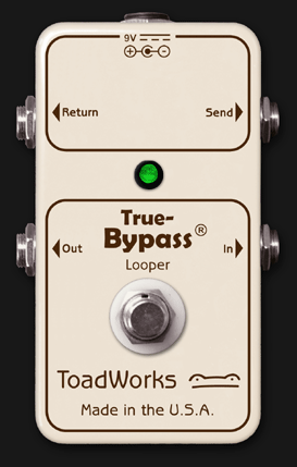

En resumen, si tuvieras los pedales de distorsión, overdrive e incluos el afinador, true bypass, los envías por el input del amplificador y el resto de los efectos moduladores del sonido, como chorus, delay, etc, que no son true bypass, por el loop de efectos del ampli, sería así suficiente, para evitar pérdidas de tono? O sería necesario tener un pedal true bypass, como este:
para crea tu propio loop de efctos en tu pedalboard..?

Si el loop es en serie, tienes exactamente la misma perdida de tono que si lo conectas por el imput, ya que la señal pasa por el pedal auque este apagado, ya que esta en serie con la ruta de la señal.
Si el loop es paralelo, tienes la posibilidad de regular la mezcla de manera que el paso de señal por el pedl sea lo minimo imprescindible, aunque a mi, me gusta mucho mas un loop serie que uno parlelo.
Lo ideal, es un loop que se pueda activar o desactivar a voluntad, de esa manera, aunque los pedales sean "chupatonos sin compasion", al tener el loop desactivado, no pasa la señal por ellos y no afecta en absoluto al tono del ampli.
Tienes razón, hay loops truebypass para eso y muy buenos. Por cierto, yo vendo un Keeley cojonudo por si te interesa Keke. Puedes mirar el anuncio en Compraventa y así te enteras de cómo funciona. Para lo que dices tú, te vendría muy bien. Es como el que has puesto en la foto pero tamaño Super-Reducido.
