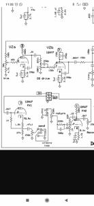

Bueno, descubrí la solución al soplido. El circuito funciona perfectamente, no hay que cambiar nada, el problema era donde tomaba la señal de entrada. Yo la tomaba del cursor del potenciómetro del máster y lo correcto es tomarla del extremo como déjo en el plano. Ahí funciona perfectamente, sin ruidos ni soplidos. Saludos
Kenworht
por el 15/11/2020
Genial compañero . felicidades.
Entonces se intercala entre los 2 potes de agudos y master.
Gran aporte.
Ahora hay que dibujarlo, incluirlo en un esquema.total.
El pre + loop + etapa SE.
Fenomenal.
Christian Ariel Cano
por el 15/11/2020
Exacto, se intercala ahí
