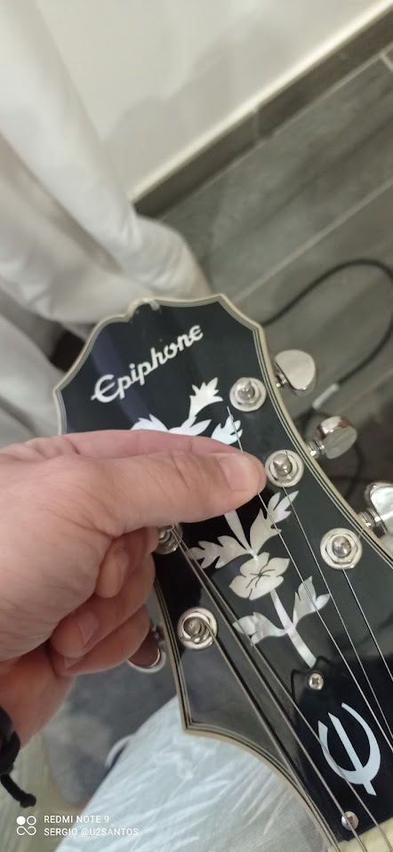

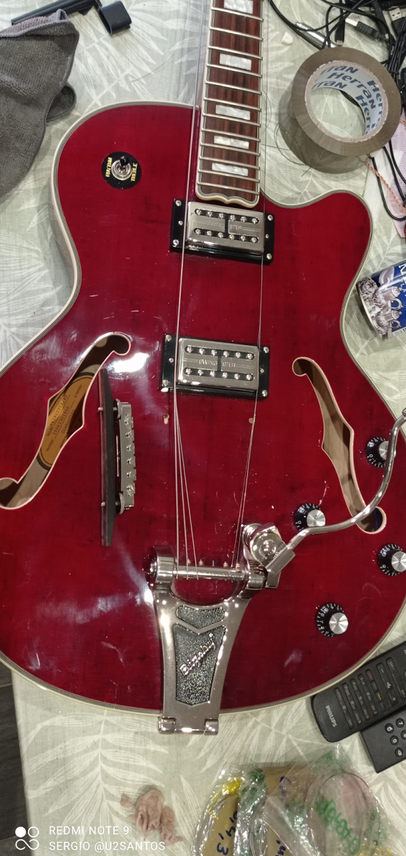

Hola compis!
Nunca me había pasado esto. Le estaba cambiando las cuerdas a la bella Epiphone Emperor Sginstwer que le compré al compi Sustain hace unos meses aquí en el foro, y cuál es mi sorpresa cuando desafino y corto la tercera (yo cambio las cuerdas en este orden: G, D, B, A, e, E) y abro el paquete de cuerdas nuevas, unas Orphan normalitas que le quería calzar para ver qué tal un calibre nuevo... Y no llegan ni siquiera al clavijero! No es que sobre poco, es que a las cuerdas G y D les faltan 2 ó 3 centímetros para alcanzar el afinador. He abierto otro paquete de cuerdas (unas Ernie Ball Power Slinky 011-048) y tampoco llegan, aunque se quedan más cerca que las Orphee. Las cuerdas E, A, B y e sí que alcanzan pero aún así sobra muy poco. ¿Por qué es esto? He tenido guitarras con bigsby y nunca había tenido este problema; bien es cierto que en este caso hay 14 centimetrazos entre el puente y el bigsby, y la pala tampoco es pequeña...
El tema es que he estado mirando y ni en Th0m4nn ni en Txirula ni en ninguna tienda se suele dar el dato de la longitud de las cuerdas, y mucho menos especificado para cada una de las cuerdas. No sé cómo hacerlo para dar con las cuerdas correctas.
https://i.imgur.com/3G5q1fU.png
https://i.imgur.com/vFOZL4S.png

Es poco habitual pero veces pasa con guitarras de formas no convencionales o barítonas, a mi Dean doubleneck tengo que ponerle la primera cuerda suelta de la marca Pyramid porque las otras no me llegan para encordar el mástil de 12 cuerdas. En una Epi de caja en cambio me extraña que tenga ese problema.
A la Duesenberg Starplayer que es de escala 25.5" y con sistema de vibrato le tengo puestas daddario sin problema, y a la Gretsch que tiene Bigsby y una pala tan exagerada o más que esa Epi le acabo de poner Elixir y también he tenido cuerda de sobra.

Muchas gracias #2 . Me imaginaba que con eléctricas de 12 cuerdas o barítonas sí podía pasar, pero en una eléctrica "normal"... me he quedado pasmado.
Las Ernie que le estaba intentando calzar miden unos 92 cm, me faltan casi 5 centímetros de cuerda para poder hacer un encordado normal.
¿Alguien sabe si hay forma de chequear la longitud de unas cuerdas antes de comprarlas? ¿O me voy directamente a por unas cuerdas barítonas del menor calibre posible? ¡Gracias!

medidas desde la bola hasta el final del entorchado:
elixir .052 -> 99 cm
daddario .049 -> 100 cm
ernie ball .046 -> 100 cm

Y eso hice a la vez que abría el hilo, pero él podía no acordarse, y de todas formas mi pregunta seguía (y sigue) vigente: ¿por qué es tan difícil encontrar el dato de longitud de las cuerdas cuando es claramente relevante?
Súper útil! Muchas gracias compañero :)
Anoche abrí un paquete nuevo de Ernie Ball Burly 11-52 que tenía por aquí (aunque no era el calibre que quería probar, pero bueno, por quitarme la espinita) y la cuerda G mide 99 cm y la D 96 (llega justita), así que las he dejado ya puestas. Gracias a todos por la ayuda!
