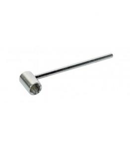

Hola!! tengo estoy ajustandole una carvin made in usa a un coleguita y me he encontrado con un problema, la tuerca de ajuste del mastil no es hembra con llave de hallen, es macho para ajustar con esa llave hexagonal hembra que parece una pipa, adjunto foto, sospecho que para el ajuste del alma solo se usan dos medidas, 7mm que es la que yo tengo y por eso es grande y de 6mm que creo que yo necesito, mi duda es, ¿si compro la de 6mm me ira bien?
gracias, y disculpadme si la pregunta es un poco tonta, pero me estoy liando con la mierda esta mas de la cuenta, yo sospecho que es esta la que necesito, pero no estoy seguro:

#1 A mi me da que va a estar en pulgadas y por eso tienes esos problemas.

Buenas, ya debe tener algunos añitos la guitarra. Es una llave de 1\4 de pulgada (6,35mm) lo que necesitas. Taylor utiliza también esa misma medida.

Tony yo tuve una carvin hace unos ayeres y me quedé con la llave, es de 6mm y me sirvió para la carvin, para las prs se y ahorita para la jackson dinky japonesa del 2007 que traigo ahorita como guitarra de batalla, saludos

Gracias, asi da gusto!! Yo tengo dos iguales y no me sirve ninguna, las dos son grandes, mirare de pillar una de 6 o 6.3.

Busca "Taylor 82000" en Google, es la llave para alma de Taylor de 6,35mm.
6mm salvo que esté desgastada la tuerca del alma no te va a valer.

#9 Yo tengo una Carvin de antes de 2006 (cuando cambiaron el tipo de llave del alma) y 7mm le va grande, 6mm no encaja. 6,35mm es la que le va bien.
